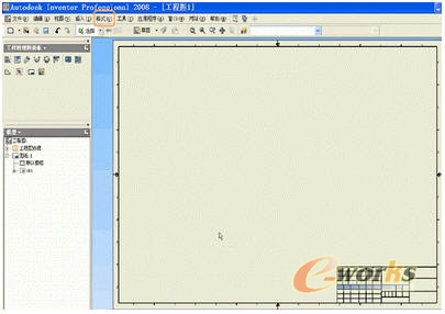

    ●启动Autodesk Inventor Professional 2008。
    ●点击“文件”—“新建”—“GB.idw”,弹出界面如图(1)所示:
    图(1)

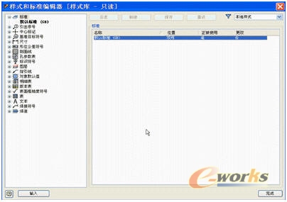

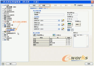

    ●点击“明细表”旁的“+”,可以看到里面有“材料列表(ISO)”和“明细表(ISO)”二项内容,如图(3)所示。
    ●点击“明细表(ISO)”,然后再点击“新建”,在弹出的“新建样式名”内输入自己定义的样式名称。
    ●点击“确定”。
    图(3)

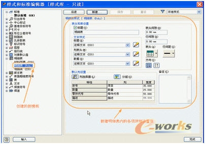

    ●新创建的“明细表(Fxkj)”明细表样式表就会出现在左侧明细表的子栏目下面。如图(4)所示。接下来我们将对其进行详细设置。
    图(4)

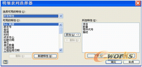

    ●点击“列选择器”,弹出“明细表列选择器窗口”,如图(5)所示。
