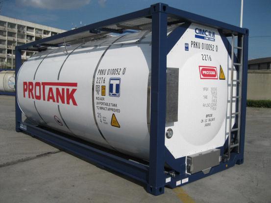

罐式集装箱是一种安装于紧固外部框架内的不锈钢压力容器。罐体内胆大多采用不锈钢制造。多数罐箱有蒸汽或电加热装置,惰性气体保护装置,减压装置及其它流体运输及装卸所需的可选设备。罐体四周有起保护和吊装作用的角部承力框架。罐箱的外部框架尺寸完全等同于国际标准20'集装箱的尺寸(长20英尺,宽:8英尺,高:8英尺6英寸)。可用于公路,铁路及水上运输。可装载高达到14300到31000升(甚至更大)的流体货物。除了具有集装化运输的全部优点外,与“若干圆桶装入一个干货标准集装箱”的运输方式相比,它具有经济实惠,快捷,安全,利于环保,美观等众多优点。

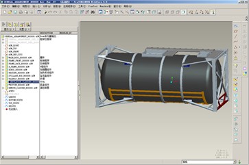

首先,我们在设计工具上进行了改革,逐步用Pro-engineer三维设计软件替代了Autocad二维设计软件。

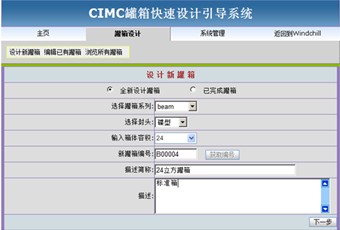

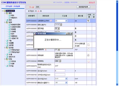

在应用三维软件的基础上,我们做了通用性强的二次开发,建立了一套基于产品系列平台的参数化快速设计系统。
我们归纳了各种产品系列的特征,进行了模块化,总结了各个模块的设计规则,为标准的,经验的数据和设计方法建立了数学模型,利用系统平台实现不变的,规则的设计自动化,并可通过参数配置调整,用参数配置的方法在标准的和规则的设计的基础上进行改型设计,满足客户多样性的需求。系统平台提供了参数化设计界面,设计者只要对常规的设计按客户要求输入参数,系统根据规则进行计算,得出的数据自动驱动产品三维模型,快速得出设计方案和图纸。

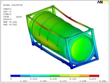

其次,在设计质量上我们通过CAE技术保障,罐箱产品的结构强度是质量 的关键,以往的设计方式的制造样品进行铁路冲击试验,如果样品设计过保守,可保证试验成功,但会增加成本失去商机,如果样品设计过激进,可能会造成试验失败,增加开发成本,从而影响了开发效率。通过近几年的改善,我们引进CAE分析设计软件,在开发过程中,由于有了三维设计模型的支持,可以快速的对样品先进行有限元静力学,动力学分析,传热性能分析。
在此理论分析结果基础上进行优化改进,在理论方案成熟后,再进行样品试制生产和试验,基本上理论分析的结果和实际试验的结果95%是吻合的,如此有效的缩短了开发周期,减少了样品试制次数,降低了开发成本。

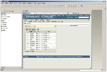

第三,为了有效管理设计数据,我们应用了PDM产品数据管理系统,应用系统实现了产品数据统一平台管理。
各设计人员经过规定的流程化的设计审核过程,将产品设计资料归档在系统里分类管理,有效的将分散的产品数据集中管理和共享,并通过权限管理控制产品技术资料的浏览、打印、下载等操作,加强了保密管理。
