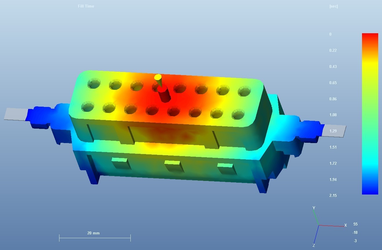

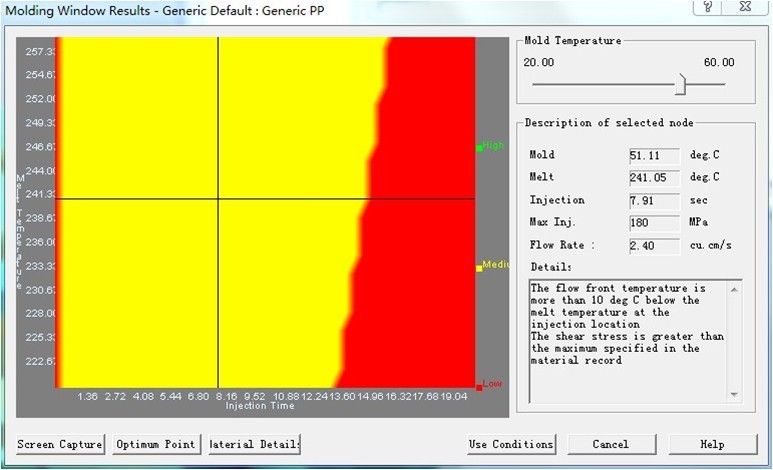

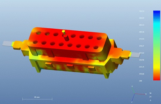

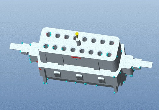

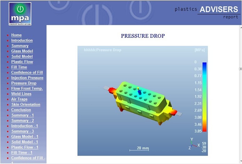

塑料工业是当今世界上增长最快的工业门类之一,而注塑模具是其中发展较快的种类。因此,研究注塑模具对了解塑料产品的生产过程和提高产品质量有很大意义。
模具是制造业的一种基本工艺装备,它的作用是控制和限制材料(固态或液态)的流动,使之形成所需要的形体。用模具制造零件以其效率高,产品质量好,材料消耗低,生产成本低而广泛应用于制造业中。

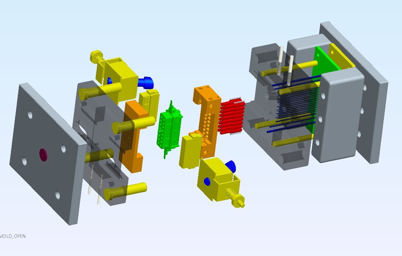

本产品比较复杂,而且有两个斜导柱来控制侧抽,形芯比较多,脱模比较难。Creo2.0可以利用强大分型面功能和模具体积快功能,可以很容易分模,模框功能也很强大。
作品特点
本产品首先对产品进行造型,然后用Creo2.0模具模块进行设计,包括做分型面、分割模具体积块、顶针、复位杆、导柱、冷却孔等,然后设计模框。

这就是传说中的塑胶顾问吗?
