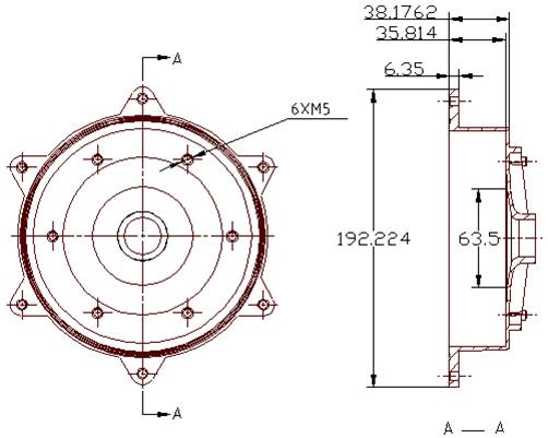

议题一、根据零件对压铸毛坯件

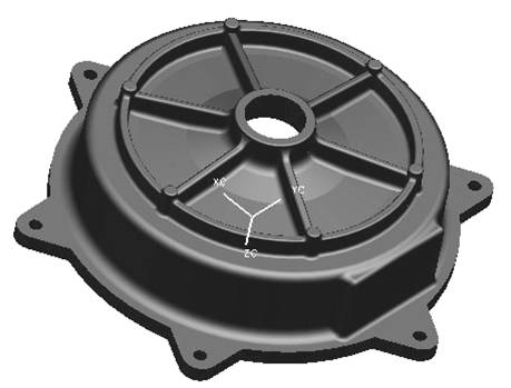

对零件图纸进行分析,根据成品形状尺寸对压铸毛坯件进行设计,设定某公差实际几何尺寸的几何模型。
原零件图纸
压铸件毛坯图

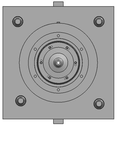

议题二、压铸模具总体设计

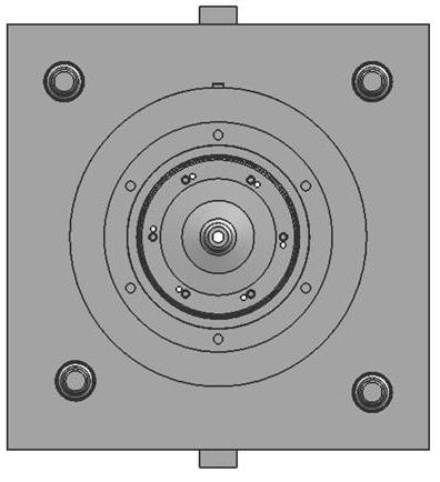

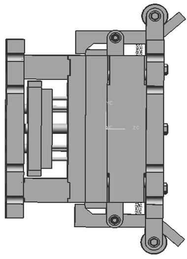

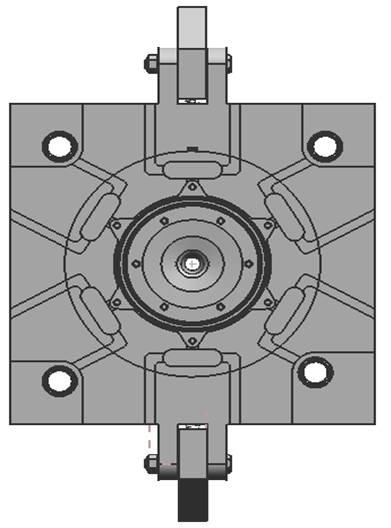

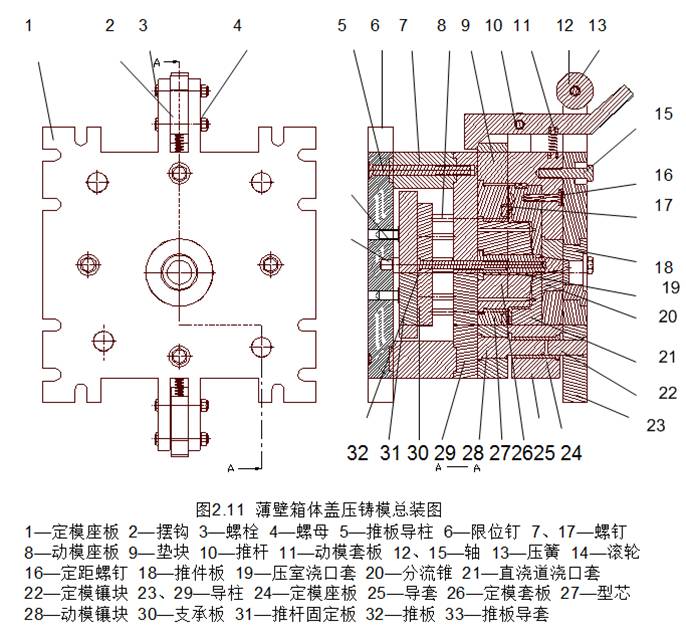

初步设计分型面、型腔位置、浇铸系统,确定型芯的位置、尺寸及固定方法,确定动模镶块和定模镶块以及动模套板和定模套板、二次分型机构以及推出机构的位置和尺寸,核算推出机构和二次分型机构在动作过程中是否发生干涉,确定模具动模座板、定模座板以及垫块的尺寸,核算模具的总厚度、模具的开模距离以及模具的安装尺寸是否与选定的压铸机相适应。
动模
总装图
定模

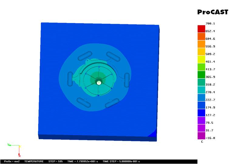

议题三、压铸模温度场模拟

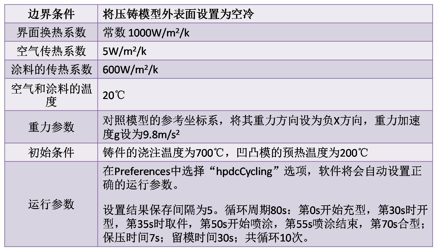

参数设置
第十次循环结束时凹模部分温度场分布
第十次循环结束时凸模部分温度场分布

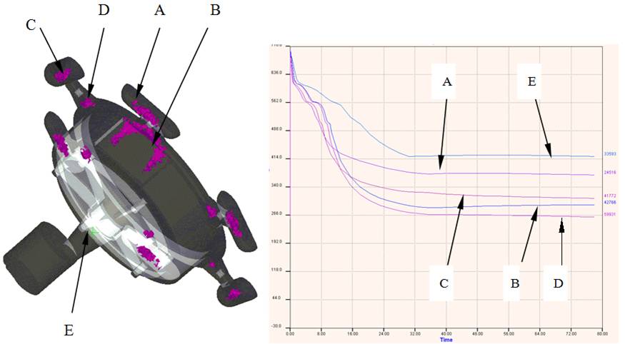

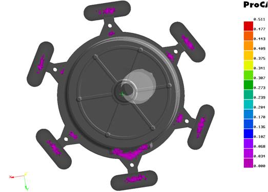

缩孔分布图

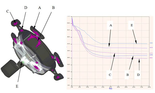

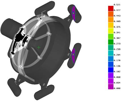

截面缩松分布图

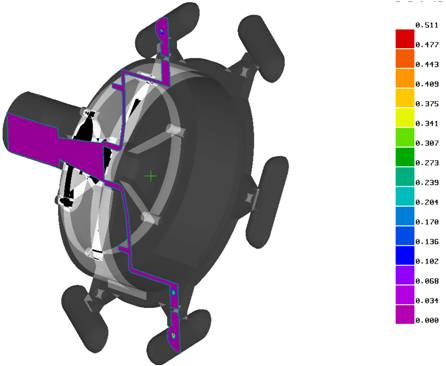

由于铸件壁薄,无法设计冒口,所以出现缩孔缩松很普遍,只要不影响使用性能并满足外观要求,适当的缩孔与缩松是允许的。从缩孔、缩松分布图上可以看出,缩孔、缩松出现在溢流槽及厚大部位,这主要是由于该处最后充型,最后凝固,厚实部位没有被补缩而造成的。为了减少缩松,可采用以下几种方法:一、在型腔周围加冷却系统;二、尽可能降低浇铸温度;三、将侧端厚壁处适当减薄。
