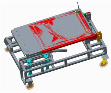

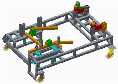

现场工艺装备是支持生产的最普通的器具之一,本作品使用Creo进行现场工艺装备的结构设计。
之前使用CAD进行结构设计,空间尺寸难表现,结构设计困难。在多机型共通使用方面,不能直观的查看干涉等结构不合理处,质量不能保证且设计周期比较长。
通过本研究得到以下成果:
一、基于Creo2.0成功对产品翻转工装进行建模,并顺利解决CAD中不能直观设计的难题。
二、利用Creo2.0中人体模型参数,成功对装配翻转工装与产品间狭小空间内的作业进行模拟,优化设计。

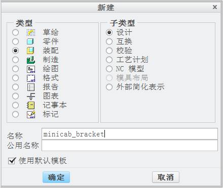

议题一、创建装配模型
建立装配模型

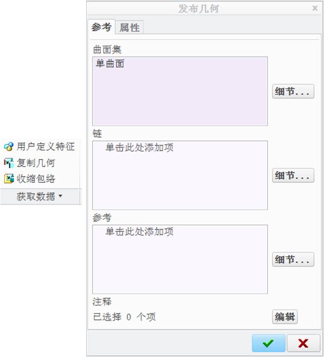

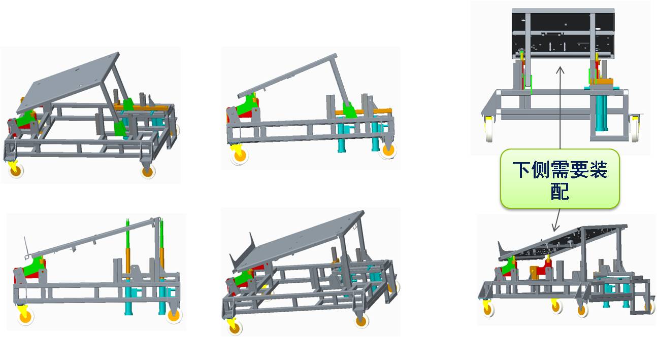

议题二、利用发布、复制几何逐步创建模型
在建模过程中,将两种产品同时装配,避开干涉之处,直接进行结构设计。

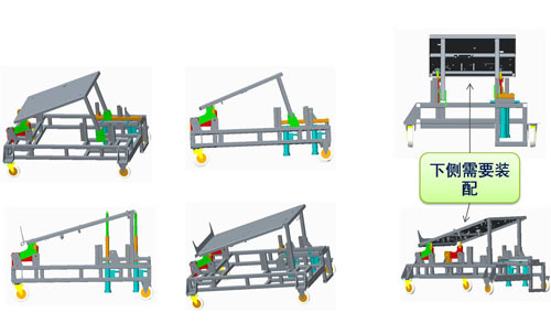

议题三、对翻转后的位置进行研讨,多位置直观设计
设定多位置变化时,结构是否合理情况

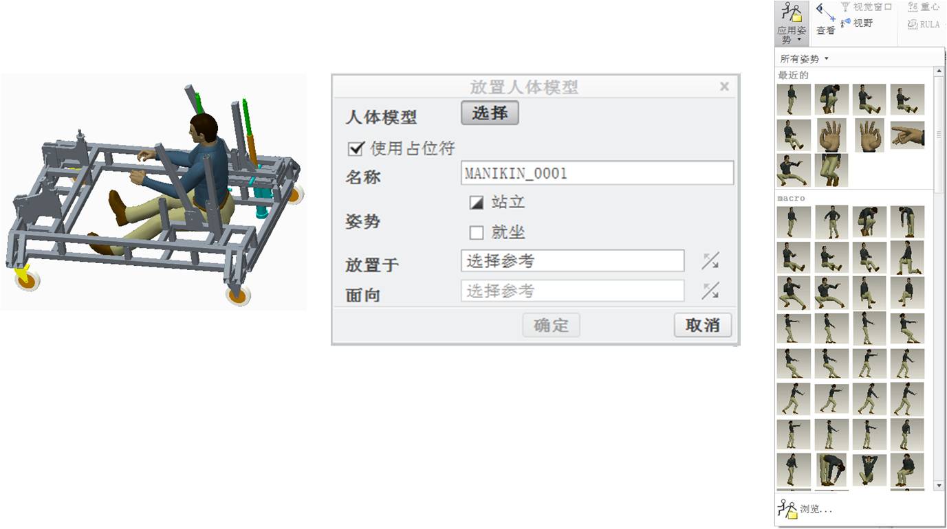

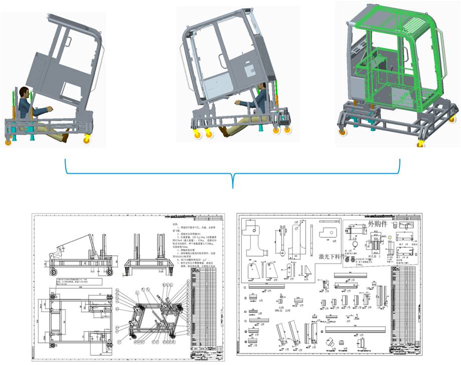

议题四、加入人体模型,保证设计空间满足正常作业
调整后侧撑起高度,满足操作作业
议题五、确定最终结构、完成设计
