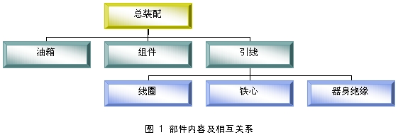

    此外还有行业标准问题。上述问题在采用Inventor设计时都基本可以得到解决。但是,变压器设计按其结构和作用的不同分为七大部分:线圈、绝缘、铁心、油箱、引线、组件及总装配,其相互关系如图1所示。以ODFPS-250000/500的变压器为例,零部件种类800种,数量几千个,引线部分的装配需要装入线圈、铁心、器身绝缘,而设计过程中设计数据的更改是不可难免的,那么能否保证引用零部件版本一致就相当重要。传统方法是靠人为干预检查,因此变压器的设计周期比较长,出现错误的几率较高。
