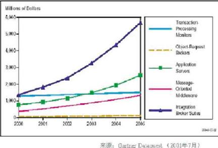

下图是Gartner Group在2001年对不同EAI系统的市场份额的分析。

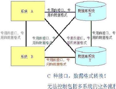

定制连接,两两互连
最早期的EAI解决方案就是将企业中需要互通信息,共享数据的系统两两桥接起来。桥接的技术也是为两个特定系统专门定制通讯链路来转换这两个系统的接口,协议以及数据格式等差异。
缺点:
全部使用专门为两个特定系统定制的连接,在企业系统众多的情况下连接急剧增加,难以开发,后期维护更加困难。剧Gartner Group在2003年4月发布的调查结果显示,大约有35%的企业软件预算用于维护大量已经存在的点对点应用连接上。CIO Insight在2003年2月也提出了类似观点,他们发现维护和管理这些点对点连接平均用去企业IT预算的29%。
由于这些专用连接完全互相独立,其只能满足系统两两互连通讯的需求,无法实现涉及多个应用系统的复杂业务流程。

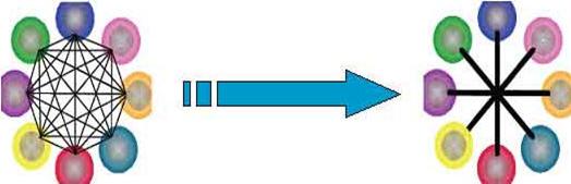

中心——辐条(hub-spoke)式体系结构

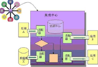

由于两两互连方式具有上述明显缺陷,中心——辐条式的解决方案应运而生。该方式提供一个应用集成中心(hub),这个中心具有自己的连接协议,所有需要集成的系统(spoke)都和该中心相连。原来用户每集成一个系统,都要考虑改系统和其他所有系统的点对点连接的协议,数据结构的转换,而在中心——辐条结构下,用户只需要考虑系统和集成中心的点对点连接上转换。这样,原来n个系统之间的nx(n-1)/2个点对点连接减少为n个连接。
一般集成中心和各个系统的连接及相应的转换使用集成中心中所谓适配器来完成。同时,这种方式也使的集中管理以及流程集成成为可能。另外,体系结构中开始出现集中式的资源中心(Repository)。资源中心将原来分散的各种资源(适配器,组件,运行信息等)集中管理起来,这为用户设计,开发,部署和维护管理EAI系统提供了很大的便利。
缺点:
集中式的结构容易造成效率瓶颈,同时存在单点失效的问题。

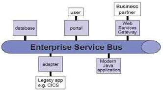

随着IT技术的发展,企业应用集成的需求急剧增加,上述朴素的中心——辐条式结构已不能很好的满足这些需求,企业服务总线(Enterprise Service Bus)的体系结构逐渐浮出水面。这种体系结构继承了中心——辐条(hub-spoke)式体系结构将各个系统点对点连接转化为多个系统对中心的连接的理念。但在这种体系结构中,集成中心被扩展成可以分布在多个物理节点上的总线,从而有效解决了中心——辐条模式的单点失效和效率问题。
然而,ESB技术并不仅仅是简单的将集成中心被扩展成总线。企业服务总线本身提供各种消息路由,数据转换等各种EAI模式的支持。这种总线一般以成熟的消息中间件作为其物理消息传递背板,保证消息在分布式环境下可靠高效的传输。同时,企业服务总线作为应用集成系统的基础框架,大多数采用面向组件的技术,这实际上是SOA的雏形。
另外,ESB体系机构中往往包含商业流程管理(BPM)和商业活动监控(BAM)模块的实现。BPM作为ESB的消费者,可以将总线上的各个服务(或组件,适配器等)按照用户需要的商业逻辑组装起来,使这些服务按照业务逻辑顺序执行,从而实现用户完整的业务功能。而BAM提供对整个ESB,ESB上的服务和BPM的运行状态进行监控和管理。

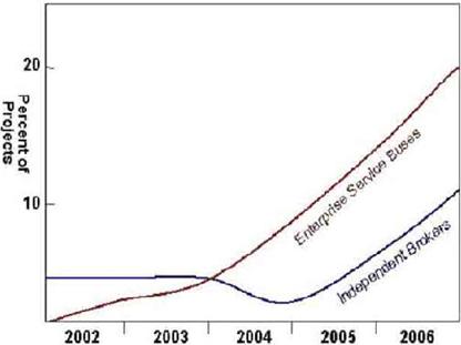

下图是Gartner Group在2002年对EAI技术趋势的预测。
