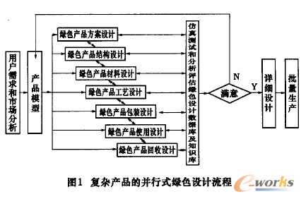

    复杂产品的并行式绿色设计是指复杂产品在全生命周期的设计中,应用并行工程的方法,体现绿色设计的理念,从而实现并行工程和绿色设计信息资源的共享,实现并行工程和绿色设计共同追求的缩短产品开发周期,降低产品的生命周期成本,提高产品质量的目标。复杂产品的并行式绿色设计的流程如图1所示。

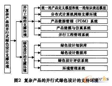

    复杂产品的并行式绿色设计的支撑环境包括并行工程的支撑环境和绿色设计的支撑环境,如图2所示。实施复杂产品的并行式绿色设计,首先要实现设计人员的集成。与传统的设计不同,设计人员采用协同组织模式,即Team Work模式,由多种人员组成:设计工程师、工艺工程师、材料工程师、环境工程师、操作人员、销售人员和客户代表等,设计人员具有多样性。
