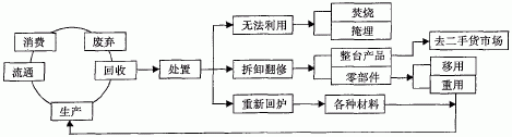

    ④ 回收再利用
    回收再利用设计就是在产品设计时就充分考虑产品报废后能回收再利用。实现回收再利用工程,其核心内容要做到原材料的循环使用和零部件的再利用。设计人员在产品开发和设计阶段就综合考虑零部件及材料回收再利用的可能性和可行性回收价值分析、回收处理方法、回收结构工艺性和回收再制造系统模式等问题,以达到材料资源充分有效利用、环境负面影响最小的绿色设计目的。
    一般废弃产品的回收处理可以分为图4所示的几个层次,即整台产品整修翻新后重用;零部件整修翻新后的重用;材料回炉重新熔炼后再用。显然回收利用的经济效益大小如同上述层次的叙述顺序。无法利用被掩埋的材料纯属资源浪费,至于被焚烧掉的,还可以作为能源被再次开发使用。一般来说,经过产品零部件的回收再利用可使产品成本下降10%~30%左右。
图4 绿色生产模式中的回收利用方式

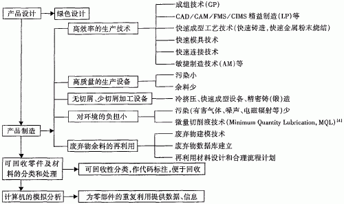

    (3)制造工艺及绿色制造模式
    在现阶段,许多产品的生产,基本上仍沿用以消耗资源为特征的生产方式,机械制造过程中,自动化和先进制造技术采用程度的不高,不但浪费了大量的原材料,产品质量难以保证,使废品率提高,而且还会带来环境的污染。
    净化环境和减少污染的要求日益严格,使绿色制造过程日趋重要,它将成为本世纪制造业的一个特征标志。目前我国的资源尚不丰富,并且环境污染问题又非常突出,我国制造业不仅要解决生产过程中的污染和资源浪费问题,更重要的是为社会提供在全生命周期内没有污染、节约资源的各类产品。图5所示是绿色生产中的内容及其分层结构,其中涉及的各项制造技术,目前已得到应用,有必要引起关注和重视。
图5 绿色生产中的内容及其分层结构

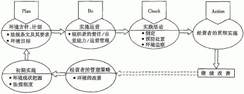

    (4)管理和绿色管理模式
    为开创经济与环境协调发展的途径,绿色管理模式也是不容忽视的。在管理方面,政府已颁布和推行必要的质量标准和法规条文,迫使一些企业采取必要的措施来减少废物的产生,并对环保业提出了以预防为主、防治并重的新要求。现有的ISO14000系列的环境管理体系标准,也是着眼于提高绿色管理水平来达到提高经济效益和减少环境污染的目的。
    目前,各企业也根据自己的实际情况,推出一系列环境保护措施,图6就是环境管理方面的一种Plan-Do-Check-Action的管理模式,它是贯彻绿色管理的一种有效方式,可根据企业中环保措施的实施结果,不断改进,予以完善。
图6 绿色管理模式
