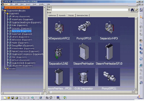

    3、标准库(阀门附件与设备)的建立:新型船标准库建立是非常关键的环节,其直接影响到设计质量、效率和周期。CATIA V5 具有丰富、强大的3D 造型功能,易学易用,参数化/变量化设计非常方便,一般情况下不同类型船舶,只要具有母型船的标准库数据,通过短时间小改小动即可形成系统标准库,库的存放路径、结构树比较清晰,维护管理严密而方便。文船公司几年来已经在CATIA 上建立比较系统、完整的散货船、集装箱船标准库,在对1700TEU(GWS 型)集装箱船机舱区管舾装领域开展3D 设计前,仅需对原有标准库进行小改、补充后便投入到管路设计和设备布置流程去了。
图一:附件库
图二:设备库

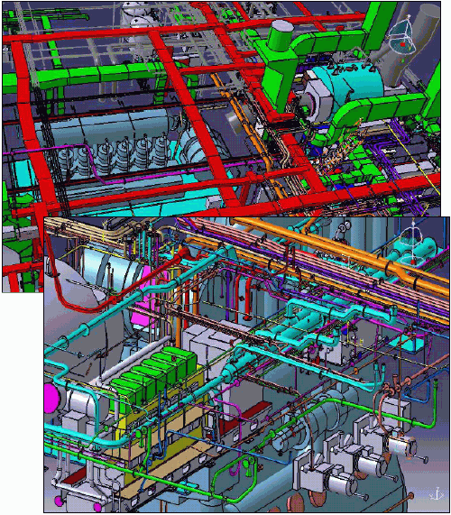

    4、管路放样与设备布置:标准库建立完整后,3D管路放样、设备布置和专业协调等流程就可启动了。在CATIA V5 上进行管路设计、设备布置比较直观、方便、准确,专业间协调、干涉检查而产生的矛盾在施工前基本做到消除,大大提高产品质量。下图为该区域管系放样情况: (尾部SU41区域)
图二

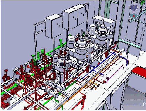

    1)单元模块设计:以中间产品为导向,深化造船生产设计,积极寻找适应现代区域造船模式的区域生产设计体系是文船公司在3D 应用上主攻方向,说到底就是以区域为单位将区域里管系、设备、舾装件、风管 、电气系统、电器控制箱等进行3D 综合布置设计,以提高分段预装率、完整性,实现工序前移即把一些分段上的安装工作移至车间做,减轻分段安装工作量、降低安装成本和劳动强度。单元模块设计在按照工序前移这个理念的驱动下在CATIA 上实践开发出来。
图四:泵舱设备单元模块设计
图五:蒸气阀组单元模块设计
图六:分油机单元模块设计

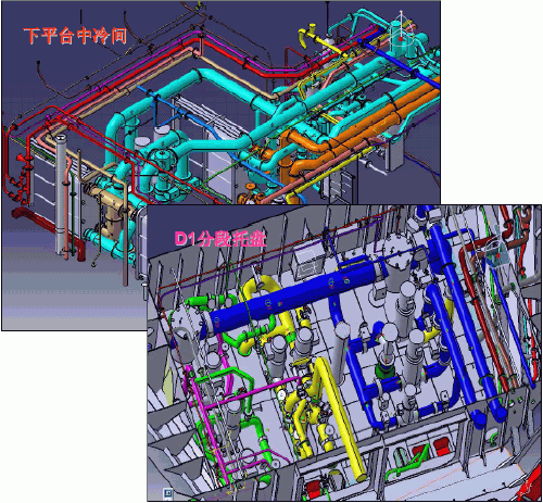

    2)托盘化设计:模块、托盘化设计、建造是现代总装造船模式的关键技术,以托盘为中间产品均衡组织生产,加快造船步伐是文船公司近几年来实施的现代造船理念。在此带动下,CATIA 3D 应用也通过改进与优化来满足要求。在不断扩大建模范围同时,将所有设备座架、油、水柜、机舱斜梯、格栅、花钢板、管支架、电缆托架、电器控制箱等等所有生产设计内容均进行3D 建模。在3D 环境下,真实地建造电子样船,使铁舾件、风管、电缆、电器设备、管路等设计、布置是否合理提前在设计制造阶段得以协调解决和优化,并分解划分成托盘,形成托盘管理表。
图七
    舾装单元模块设计、托盘化设计是提高分段预装率、完整性,缩短造船周期,提高工效的重要与现实的手段。

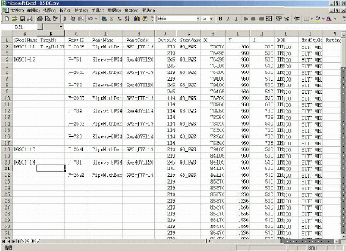

    1)CATIA 上模型建立后,提取用户需求数据(以下为管系数据)。
图八
    2)将数据导如入管系后处理系统
图九

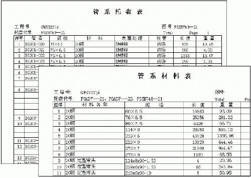

    3)根据用户需求生成为生产所用的制作图、托盘表、汇总表及安装图。
图十
图十一
图十二 安装小票图
    从CATIA 3D 数据提取到导入后处理系统的过程严密而简单,到输出图表的周期较短,信息量满足要求,小改动范围较少,数据准确。同时从CATIA 提取的数据导入后处理系统后保存在通用数据库里,生产管理系统可便于读取与处理,保证数据流的统一与准确。
