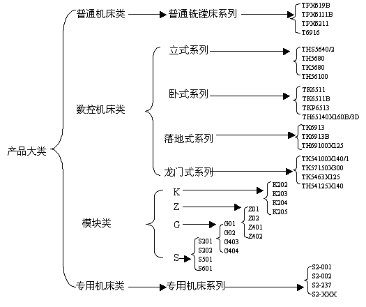

    一般企业同时生产普通和数控机床,图1是某机床厂的产品系列:
图1 机床产品系列示意图
    普通机床无论从产品还是从市场方面来看,业已成熟。产品通用化、模块化程度比较高。数控机床一般是根据客户订单进行设计与制造,设计、制造周期比较长。

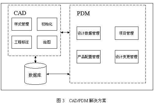

    4、产品设计与数据管理解决方案
    从上面对机床产品数据管理的难点,提出CAD/PDM解决方案,框架如图所示:
    企业统一的数据库包括了CAD系统数据、PDM系统数据和其它数据(如基础资源、ERP数据库等)。
    在CAD系统中,根据企业标准定制了样式数据(包括标题栏、明细栏、件号等样式),存储在数据库服务器上。当在客户端创建一张新图时,系统从服务器上读取样式数据进行绘图环境的设置,确保标准的一致性。
    在CAD中将文件检入到PDM系统,进入项目管理流程;或者将CAD文件批量地存储到PDM系统,归档到设计数据管理系统。当零部件存在选配关系时,在产品配置管理系统中进行定义;这样根据选配条件,即可得到唯一的机床产品结构。归档的产品数据文件,当需要进行变更时,通过设计变更管理系统进行控制。
    CAD系统能够直接读取PDM系统的借用件或者基础数据,保证系统之间数据的唯一性、准确性。

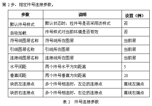

    TeamDesigner是北京艾克斯特基于AutoCAD2000以上版本开发的机械CAD系统,包括样式管理、系统初始化、工程标注、绘图、零件库等模块。TeamDesigner完整的介绍请参照相应的文档,现在重点介绍对于机床产品图纸中的件号处理方案。
    首先画好图形,分别定义每个区域的属性,然后指定件号连接参数即可。
    以图2中借用件的件号样式为例:
    第1步,在AutoCAD中先画好图形(本例只包括一条直线,直线的长度等于实际件号直线的长度),接着定制单元格。单元格大小就是文本填写的区域。各个单元格之间的距离根据实际情况定。
    这样,当绘制的件号为借用件时,系统自动提示产品型号、数量、零件号为关键属性,不得为空。按照上述的定制方法,图面上即可得到符合要求的件号样式。当存在多个件号样式时,方法相同。

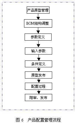

    4.2.2 产品配置管理
    针对于机床产品零部件之间存在着复杂的选配关系,XTPDM提供了从产品原型到定型产品的参数化配置系统。XTPDM通过节点类型定义(可选、必选件等)、参数定义、条件定义,来明确产品与零部件之间的相互关系。系统提供了图形化的向导工具,简单易用。
    通过设计数据管理系统,从CAD文件中读取信息,形成了产品结构。这样的产品结构是设计时形成的BOM,即EBOM。为了形成唯一的定型产品结构,需要进行BOM调整和参数、条件定义。
    例如下表(节选自表1)中的3A102是在“配FANUCα8电机时专用”,3A104是在”配SIEMENS 1PH7105或北科YSF7500主轴电机专用”。
    那么可以抽象为:
    a) 参数定义——电机联接板;
    b) 输入参数――“3A102、3A104”;
    c) 条件定义――IF 主轴电机 = “配FANUC α8主轴电机时专用” THEN 电机联接板 = 3A102 ELSE 电机联接板 = 3A104
    依此类推,将XH714数控铣床BOM表中带“备注信息”的零(部)件完整定义,然后发布原型。
    当接受到订单后,则可以根据订单签订的技术协议,按照定义的条件,快速生成唯一的产品结构。一方面将唯一的产品结构发布到ERP系统(或者打印输出),另一方面能够完整地保存符合订单的产品结构信息,便于质量追踪和售后服务。

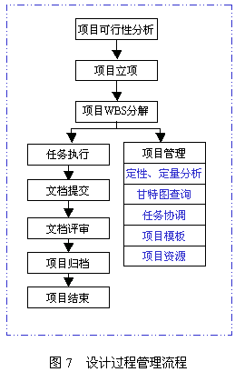

    4.2.3 设计过程管理
    图7是设计过程管理的一般流程。
    建立项目组时,我们会指定负责人、确定项目目标、周期和分配资源。然后根据专业或模块,分解任务。按照工作性质的重要程度,设置不同层次的评审流程,比如:总体方案需要总工批准,而一个零件主管设计批准即可。
    任务执行。登录PDM系统后,用户接收到上级分配的任务,工作要求、可参考的资源一幕了然。在CAD或者office中,直接提交设计成果,自动建立产品结构。项目小组成员之间资源共享,相互之间可以提出改进建议,实现了并行设计。
    任务评审。评审过程中提供了红线批注功能,可以作为圈阅的一种手段。评审过程中如果评审人员出差或者其它原因,系统提供了评审变更管理。
    任务评审后,进行文档归档。按照项目进度和周期,分批发布,提高效率。XTPDM的设计过程管理,让项目过程透明化。这样,项目负责人能监控过程和任务协调。

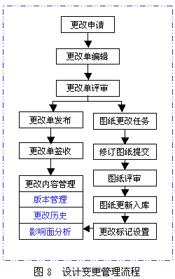

    4.2.4 设计变更管理
    图8是设计变更管理的一般流程。
    首先,编辑更改单。
    1、XTPDM定制工具支持企业自定义更改单模板;
    2、单据上需要填写的零部件属性,自动关联;
    3、更改单编号按照规则自动生成,统一管理。
    更改单提交后,按照设定的评审流程,自动进入评审状态。XTPDM提供了图形化的操作界面,系统管理员能灵活地设置评审路径。评审通过后,自动转入下一级;如果评审不通过,则返回到更改单编制人员;重新提交,继续评审。
    评审通过后,PDM自动进行更改单的发布和通知。XTPDM提供了三种通知方式:
    1、消息,
    2、邮件,
    3、PDM内部通知,确保更改发布的及时性、可靠性。
    当各部门签收后,系统自动记载签收人员、签收时间,保证其可追溯性。如果更改的零部件已被借用,则通知相关产品的负责人;更改影响到的产品既可同步更新,又可保留原件。
    通知发放后,电子文件需要及时更新。从PDM检出图形,在CAD环境下修改。修改之后,提交评审,同样走评审流程。评审通过后,进行更新入库,覆盖原文件或版本升级。
    更改历史完整地记录在PDM系统。为什么更改?何时更改?改了什么?发到了哪些部门?是否签收?更改影响到了哪些产品?可以追溯这一切。
