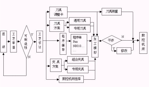

    CAM系统工作流程图

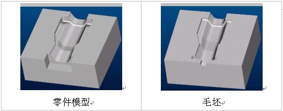

    以加工中间的型腔为例,分为以下四个工步:
    轮廓加工侧壁,留量1mm(ProfileSequences)
    使用常规曲面加工方式(ConventionalSequences)粗加工底面,留量1mm
    改变跨距(StepOver),切深(Stepdepth)等精加工底面
    精加工侧壁
    清跟

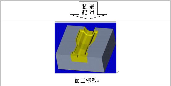

    因为刀具侧刃不够长,所以安排了第一道工步(轮廓加工侧壁),在实际加工中,采取了一些技术措施,使加工效果达到预期效果,改进前、后的图示及说明如下所示:
     加工模拟(NCCheck)
    实体加工模拟等同于机床试切,可以节省材料、节省时间、避免浪费。此过程可以真实地看到加工过程,刀具切入、切出、走刀等过程;同时可以发现是否有过切现象,亦或残留现象。
