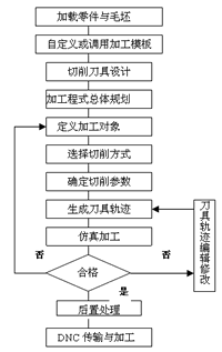

    CimatronE用于产品零件的数控加工,其流程一般如图1所示。首先是调用产品零件加载毛坯,调用系统的模板或用户自定义的模板、设计刀具;然后分别创建加工的程式、定义工序、加工的对象、定义加工的方式生成相应的加工程式;用户依据加工程式的内容来确立刀具轨迹的生成方式,如加工对象的具体内容,刀具的导动方式、切削步距、主轴转速、进给量、切削角度、进退刀点、干涉面及安全平面等;对刀具轨迹进行仿真加工,进行相应的编辑修改、拷贝等操作,以提高编程的效率;待所有的刀具轨迹设计合格后,进行后处理,生成相应数控系统的加工代码进行DNC传输与数控加工。
    CimatronE的数控编程流程。系统界面严格遵循实际产品的数控加工流程来设计,因此其操作简单,在整个刀具轨迹设计规划过程中,可任意修改加工对象、切削参数等内容。值得注意的是,由于其相关性,在进行刀具轨迹流程设计时,对于加工对象的定义,最好有一个总体的规划。可对刀具轨迹和加工程式进行拷贝、粘贴、删除和隐藏等操作能,同时可以对具体的刀具轨迹方案进行编辑修改,如下刀、转角速度的调整等。系统数控加工编程模块提供如下功能:在图形方式下观测刀具沿轨迹运动的情况、进行图形化修改,具有刀位文件复制、编辑、修改、刀具定义、机床和切削参数数据库等功能,如对刀具轨迹进行延伸、缩短或修改等、按用户需求进行灵活的用户化修改和剪裁等功能。

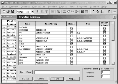

    CimatronE系统提供的后处理程序可选用GPP和IMSPost两种后处理方式,生成数控机床可识别加工的程序代码文件。利用IMSPost后处理可以非常方便地对相应的数控系统进行设置,IMSPost提供了如Fanuc、Siemens、DeckelMaho、Heidenhain和Centurion等数控系统的后处理程序,同时充分利用其提供的宏程序功能,可根据需要定制自己的数控系统。用户宏程序由一些变量和控制语句语法组成,可以完成用户需求和特定数控系统的功能。IMSPost同时可以处理包括UnigraphicsNX、MasterCAM、Catia、Pro/ENGINEER、SurfCAM、Euclid、DelCAM和MetalCAM等CAD/CAM软件的数控刀具轨迹源文件,生成用户可以使用的数控程序代码。图5为IMSPost进行Heidenhain407数控系统进行设置的界面。
图5 Heidenhain407数控系统后处理功能设置

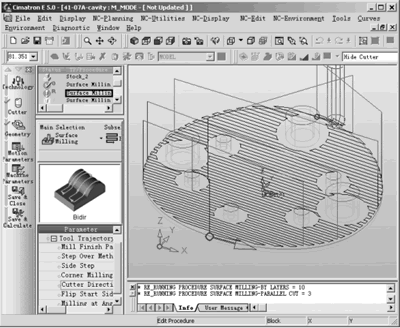

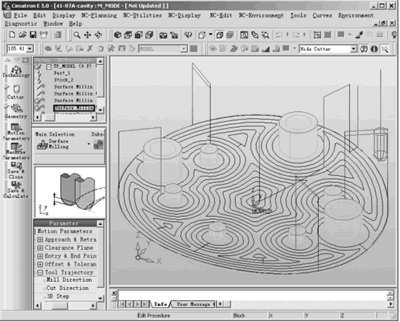

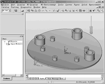

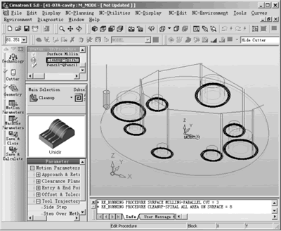

    如图6所示为某薄壁结构产品零件,其加工特征为一空间曲面,且包含众多不同平面的岛屿。利用CimatronE系统的数控铣削加工编程功能,分别设计出如图7~图9所示的平行铣削加工、高速环绕加工和角落清根的刀具轨迹加工示意图。

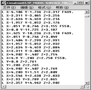

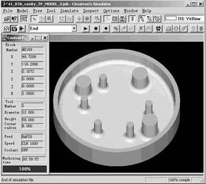

    图10和图11分别为其切削加工仿真示意图和部分NC程序文件源代码。从刀具轨迹示意图和程序代码中可以看出,使用CimatronE设计的刀具轨迹适合于高速、变速恒功率切削加工场合,使用系统提供的功能可有效地提高加工的效率和数控程序的质量。
图6 产品加工示意图
图7 平行切削加工示意图
图8 高速环绕切削示意图
图9 根部清根加工示意图
图10 仿真加工示意图
图11 NC代码示意图
