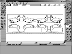

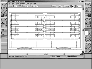

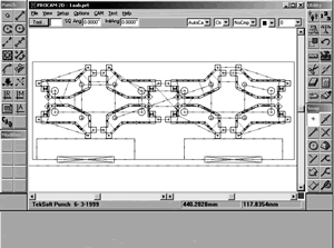

    为了提高生产效率和原材料利用率,减少不必要的材料浪费,对较小和冲加工中必须增设夹位的零件,我们可以利用系统中的镜像、对称、矩阵排列和拷贝等功能进行CAM模型的排样、工件套工件处理(俗称套料处理)。排样冲裁形式可采取如图1~图3所示的几种方式。
图1 双排单边冲裁排样
图2 双排双边冲裁排样

图3 接边冲裁排样
