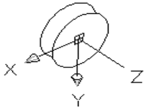

    此车床为卧式、平床身、前刀座、四工位电动刀架、步进电机驱动的经济型车床。所用数控系统为FANUC—0T,X、Z两轴二联动控制,分别控制纵向、横向滑板。X轴部件上装四工位电动方刀架(转动轴线垂直),自动换刀。主轴变频调速,床身、两个床脚、主轴箱为固定部件,夹具为三爪卡盘。机床坐标原点为卡盘右端面中心,机床坐标系如图1示。
图1 CJK6132经济型数控车床的机床坐标系

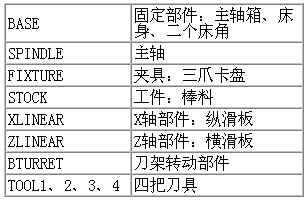

    (2)部件分类
    依VERICUT软件部件分类原则,部件分类如表1所示。
表1 机床部件分类

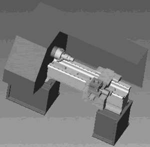

    分别保存用户文件USR、控制系统文件CTL、机床文件MCH。为便于使VERICUT软件开始运行即进入自己的用户文件,可编辑VERICUT.BAT 文件,将其中VERICUT.USR改为所需的用户文件名。另外,为了开始运行VERICUT即进入所需工作目录,可将VERICUT.BAT复制到所需工作目录中运行,并在桌面建立快捷方式。图3是我们所建立的虚拟机床环境。
图3 虚拟机床环境

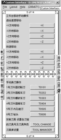

    四、用定制功能建立易于软件操作的定制面板

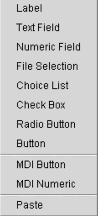

    因VERICUT软件为全英文界面,为使培训学员易于操作,可用定制功能定制面板。由菜单“File→Custom interface”,进入定制界面。按F7进入编辑模式,再按F7退出编辑模式,用PAGE UP/DOWN进行界面翻页。在编辑模式中,用添加页APPEND PAGE工具添加HTML页或FROM页。若添加FROM页,单击右键显示菜单如图4所示,选择相应控件进行添加。图5为CJK6132车床定制面板的一部分。
                       4 右键菜单                           图5 CJK6132车床定制面板图
