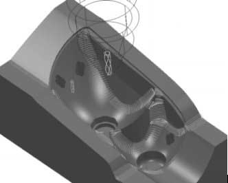

    POWERMILL粗加工中的赛车线加工方式,是本人综观多种加工软件中所独有的一种极为适合高速加工原理的加工方式,其基本原理(如图1):把刀具路径看成赛车在跑道内高速行驶,赛车可以偏离跑道的中心,从而产生类似于赛车在跑道内的运动路径,赛车可以在不失速率的情况下来转弯。增加了刀路运动的光滑性、平衡性,避免刀路突然转向,频繁的切入切出所造成的冲击。图2是用POWERMILL的赛车线粗加工方式产生的单层刀具路径。

    POWERMILL粗加工中另外一个特有加工功能,自动摆线加工选项,摆线加工(图4)是利用刀具沿一滚动的圆的运动来逐次、逐层对零件表面进行高速、高效、小切量的切削,以前对高速加工的要求是,必须保证使用比传统加工方法小的行距和下切步距。最新切削刀具技术和CAM技术的发展,使得下切步距大小不再受到限制,采用摆线加工方式可可在高速加工中采取大下切步距,摆线加工还能减少全刀宽切削,并且其产生的刀具路径始终是光滑、平稳的,POWERMILL的智能余量识别功能,能在大加工量、全刀宽、拐角等区域自动判定,自动采用摆线加工方式。从而使摆线加工方式在大余量的粗加工中得以应用。图5是用粗加工中摆线加工选项生成的刀具路径。
