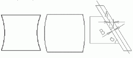

    大厚工件及锥度产品加工一直是线切割的重点加工对象,也是难点之一,提高大厚工件的垂直精度及加工效率,一直是线切割加工追求的目标之一。大厚工件切割常呈现如图1所示的凹模形和拱形。产生拱形或凹模形的原因一般是由于加工液的电阻比过低、切割丝的张力过小、导头间的距离过大等原因综合造成的。对于出现凹形的情况,可以通过降低二次切削时的平均加工电压(伺服基准电压)来解决,而对于出现拱形的情况,则要提高二次切削时的平均加工电压。

    (5)由于线切割加工其数控程序补偿是在xy平面内进行的,对于锥度加工,其补偿量与实际的补偿值会产生误差,如图1c所示。当程序的补偿量是A时,在锥角为α的情况下锥度表面实际的补偿量只有Acosα,由此产生的误差双边为2A(1-cosα)。所以在大锥度切割时,对程序补偿进行修正也是提高其切割精度的有效措施之一。

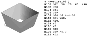

    对于上下形状相同的固定锥度,只需按对应的基准参考平面编制二维的轮廓加工程序,然后利用数控线切割系统本身固有的固定锥度切割加工功能即可进行锥度的切割。图2 所示的是某凹模零件的数控加工与程序代码。这种方法直观,程序简洁,容易发现出程序中的错误,是常用的固定锥度切割加工编程手段。
             图2 固定锥度加工编程

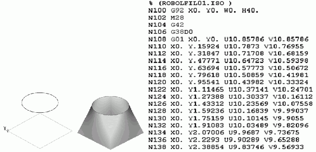

    在实际产品的加工中,经常碰到产品的上下形状各异或形状大致相似而锥度不等的变锥度切割加工。针对这类产品常采用上下异形的编程方法,即将工件上下平面的轮廓按实际产品进行三维造型,然后利用CAM软件的四轴联动锥度切割的刀具轨迹进行编程,这种方式产生的程序量较大。图3是某上圆下方的产品及其加工的程序。
             图3 变锥度加工编程

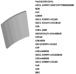

    图4为某薄壁零件产品。该产品的内表面和外表面的锥度方向一致,如采用固定锥度,不能一次将轮廓全部加工出来,若采用上下异形的变锥度法进行编程,产生的程序量很大,为此笔者结合固定锥度的编程方法,将内表面和外表面采用锥度换向的方法在一个程序中同时完成内外表面的加工,在保证了产品质量的同时提高了加工的效率。
             图4 固定锥度换向编程
