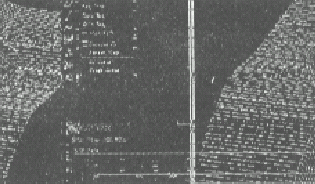

图3 进给速度的优化调整
    (4) 进给速度的优化
    目前很多CAM软件都具有进给速度的优化调整功能(如图3所示):在半精加工过程中,当切削层面积大时降低进给速度,而切削层面积小时增大进给速度。应用进给速度的优化调整可使切削过程平稳,提高加工表面质量。切削层面积的大小完全由CAM软件自动计算,进给速度的调整可由用户根据加工要求来设置。
