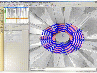

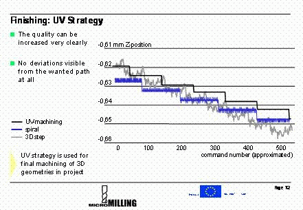

    在这个项目中使用了多种精加工策略进行测试。并发现基于曲面的NC 策略有时会产生不均匀的刀路,通过使用3D 步距策略接合HSC 获得了更好的效果。同时Cimatron E 也提供了在曲面上定义U-V 方向的铣削策略,这一点证明是对于微铣削最合适的精加工策略。通过对微型转子进行U-V方向加工,产生测试型腔并获得了很高的加工精度。
不同的NC 精加工策略
 应用U-V 铣削策略的精加工刀路

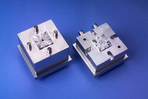

加工后的模具模具
