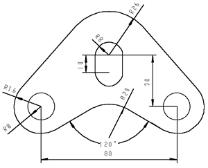

下面以一个凸凹模零件的加工为例说明其操作过程。凸凹模尺寸如图1所示,线切割加工的电极丝为φ0.1mm的钼丝,单面放电间隙为0.01mm。
    图1 要加工的凸凹模尺寸

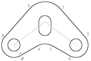

    (2)在本例中,加工轨迹与图形轮廓有偏移量。加工凹模孔时,电极丝加工轨迹向原图形轨迹之内偏移进行“间隙补偿”。加工凸模时,电极丝加工轨迹向原图形轨迹之外偏移进行“间隙补偿”。补偿距离为ΔR=d/2+Z= 0.06mm,如图2所示。把该值输入到“第一次加工量”,然后按确定。
图2 实际加工轨迹

    (10)拾取AB段,此时AB段变成红色虚线。
    (11)系统又顺序提示“选择链拾取方向”、“选择切割的侧边”、“输入穿丝点位置”和“输入退出点”,选择A—B—C—D—E—F—G—H—A的顺序加工,B点为顺序起点,此轮廓为外表面,选择加工外侧边,穿丝点调整到模胚之外,取点为P(-29.500,-48.178),退出点也选此点。
    (12)单鼠标右键或按ESC键结束轨迹生成,选择编辑轨迹命令的“轨迹跳步”功能将以上几段轨迹连接起来。
