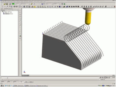

    尽量选择刀具未处于切削状态的时候改变进给方向。例如下面两个例子:
图3 利用圆弧导出(导入)使切削方向改变时刀具处于非切削状态
图4 刀具完全导出的时候改变切削方向
    在加工型腔等特殊的形状时,由于刀具没有办法导出,在编程时,转角部分尽量采用圆弧过渡,以便使转向变的尽量平稳,如果能够在转角的时候适当的降低进给速度,那么效果会更好。

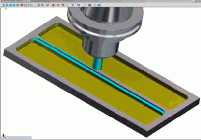

    高速加工中,还要注意切削深度的控制,这里有两个层面需要注意,一个是刀具的轴向切削深度,一个是刀具径向的切削深度。切削深度的控制对于能否加工出一个漂亮的零件以及延长刀具的使用寿命起到了非常关键的作用。目前大多数使用者习惯于在精加工的时候使用高速加工,其实粗加工的时候使用高速切削可以更快的剔除加工余量,也应该推广使用;一般情况下,在粗加工过程中,使用轴向小切深,多次分层切削剔出加工余量是最常用的加工办法;在精加工过程中,小余量高速切削可以得到很好的表面加工质量,这主要是针于模具制造过程中的精加工而言,不能绝对的照搬,例如在精加工长缘条的时候,我们要考虑到加工变形的影响,如果此时选择小余量的精加工办法,就会加大缘条变形的影响。此时我们一般采用大余量分层切削的方法来减小缘条中间变形的影响。也就是说粗加工时多保留一些余量,而不是习惯上的保留较少余量进行精加工;(常规上加工此类细长缘条时,一般情况下宽度与深度比达到1:5时,加工到缘条中间部分缘条不变形已经很不容易了,如果采用高速加工,达到1:10却很轻松)如下图:
图5 高速加工中大余量分层切削精加工缘条示例
