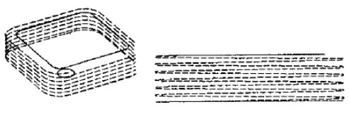

    (a)轮廓的螺旋线加工。螺旋式加工是沿着封闭的轮廓向下做螺旋切削,中间没有进退刀,切削过程持续恒定。从工序模式管理表单击CREATE-MILL-USR 单击右键后,点击NC 文件夹中的helicprf. dll,定义参数可产生螺旋刀路(图1)
                            图1  螺旋走刀(Spiral cut)
