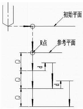

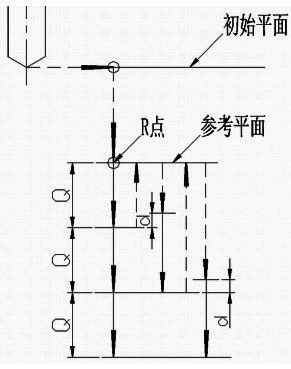

    深孔加工动作是通过Z轴方向的间断进给,即采用啄钻的方式,实现断屑与排屑的。虽然G73和G83指令均能实现深孔加工,而且指令格式也相同,但二者在Z向的进给动作是有区别的,图1和图2分别是G73和G83指令的动作过程。
图1 G73指令动作过程
图2 G83指令动作过程
    从图1和图2可以看出,执行G73指令时,每次进给后令刀具退回一个d值(用参数设定);而G83指令则每次进给后均退回至R点,即从孔内完全退出,然后再钻入孔中。深孔加工与退刀相结合可以破碎钻屑,令其小得足以从钻槽顺利排出,并且不会造成表面的损伤,可避免钻头的过早磨损。

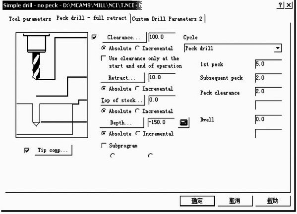

    这里以MasterCAM V9为例,其钻孔参数设置对话框如图3所示。
图3 钻孔参数设置对话框

   (3)自动编程产生的程序段
    由图3对话框中设定参数值所产生的程序段为:
    N110G98G83Z-150.R2.Q5.F90
    比较对话框设定参数与所产生的程序段,可以看出:
    1)程序段中产生了第一次啄钻深度值Q5,“以后每次啄钻深度值”和“啄钻间隙值”两参数不起任何作用;
        2)G73和G83指令在钻孔时孔底动作均为快速返回,不会产生暂停的动作,即Dwell设定值在此程序段中没有得到体现。而在实际加工中,当钻头退出时,钻屑在冷却液冲刷下会落入孔中。这种情况尤其会发生在对钢料的加工中。当钻头再次进入后,它将撞击位于孔底部钻屑。钻屑在刀具的作用下开始旋转,将钻屑切断或熔化。因此,在必要时应暂停加工来清理吹净钻屑。

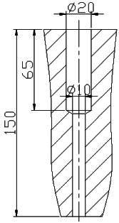

    3)若加工台阶深孔,如图4所示,其加工工艺一般是先加工直径为20的孔,然后再钻底部直径为10的孔。然而用G83指令加工底部直径为10mm的深孔时,将在直径20mm的长度上造成较大的时间浪费。
 图4 台阶孔
