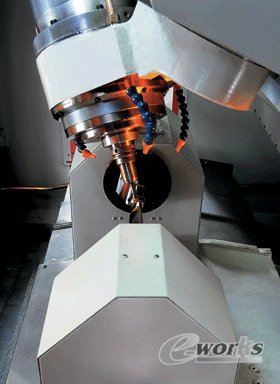

图1 由于主轴的回转运动是围绕铣刀头进行的,因而无
需像其他机床那样所需的补偿运动,大大减轻了回转驱动装置的负担
     要想经济地加工汽轮机和压缩机的叶片,对机床和刀具都提出很高的要求。Starrag-Heckert公司研制的BX 151 Win-Win五轴加工中心,可以满足对精度、表面质量和降低工件成本提出的高要求(图2)。用于整体加工汽轮机和压缩机叶片的五轴加工中心,其机械方案的新颖之处在于主轴向前倾斜。由于回转点位于铣刀头上,因而在回转运动时就不存在与机座碰撞的危险。因此,其他轴在回转时的补偿运动也限制在最小程度。由于需要运动的质量极小,因而可以达到很高的加速值。力的切入点紧贴机架工作面。切削分力总是直接被主轴吸收。高刚度的机床结构具有平衡稳定性,可减轻回转驱动装置的负荷,因而是满足高精度加工的重要前提条件。

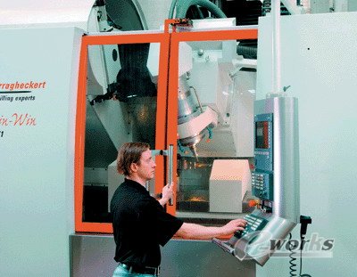

    环形刀具箱装有换刀器,直接安装在机床底座的机架旁边。刀具箱在加工期间可以随时装卸。装料单元为标准配置。其间的行走时间短,换刀时间短,因而从切削到切削之间的时间短。主操作门上装有安全玻璃,因而操作员在观察或输入过程数据的同时,也可以观察到铣削过程(图5)。
图5  通过安装安全玻璃的机器门可以在观察或输入过程数据的同时观察铣削过程
