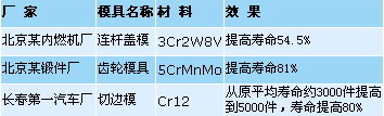

    一般的电刷镀层是晶态的,如果采用特殊镀液,使刷镀时沉积的金属离子在镀层中进行不规则排列,即可获得无定形结构的非晶态镀层。这种镀层具有优异的物理、化学和力学性能,是提高模具寿命的经济方法。表1为非晶态电刷镀在模具上的应用效果。
    在常温条件下,应用刷镀的方法,使用Co-Ni-P系列合金刷镀液,可以获得非晶态刷镀层。其中以低Co++浓度加入含铌添加剂的镀液获得刷镀层,性能最为优异。该镀层在常温和高温度下均具有较高的硬度和良好的耐磨性。

表1 部分厂家在模具上应用非晶态电刷镀的效果
