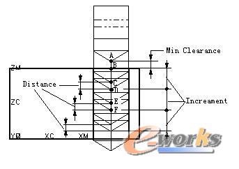

1).啄钻仿真循环
    在每一个孔加工位置上产生一个啄钻仿真循环,图1是啄钻循环原理示意图,具体加工过程为:①刀具快进到最小安全距离(Min Clearance)确定的A点;②切削进给到D点(通过被加工孔开始点B后继续进刀一个切深增量Increment);③快退到A点(退刀到孔外以利于排屑和切削液进入);④快进到C点(前一次切削深度沿刀轴向上偏移一个步进安全距离Distance);⑤ 切削进给到F点(切深为一个步进距离Distance和一个切深增量Increment)。重复步骤③~⑤,直至加工到指定的切削深度。
    分析啄钻的循环过程可知,这种循环方式类似于固定循环G83,适用于深孔加工,但当切深增量Increment为None时,啄钻的循环过程将得到简化,类似于固定循环G81,可用于一般孔的加工。
图1 啄钻仿真循环示意图
2).断屑钻仿真循环
    在每一个孔加工位置上产生一个断屑钻仿真循环。断屑钻循环类似于啄钻循环,所不同的是:在进刀每一个切深增量Increment之后,即刀具到达图1所示的D点或F点之后,刀具不是退回到孔外的最小安全距离所确定的A点,而是退回到由当前位置沿刀轴向上偏移一个步进安全距离所确定的位置上,如图1所示的C点或E点。退刀时,由于刀具没有切削且高速旋转,这样就可以将缠绕在刀具上的切屑拉断,以达到断屑的目的。
    分析断屑钻的循环过程可知,它类似于固定循环G73,适合于韧性材料的孔加工,但当切深增量为None时,则类似于固定循环G81,可用于一般孔的加工。
