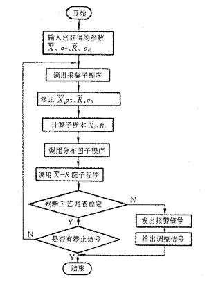

    4 系统应用软件设计
  本系统采用混合编程方式,数据采集子程序用80486汇编语言编写,统计分析程序用C语言编写。本系统应用软件采用模块式结构,其程序框图如图4所示。该程序具有如下功能:
  (1)对所采集的数据进行统计分析,给出实际分布图、质量控制图,可供在线监控。
  (2)判断工艺系统的稳定性,工艺系统不稳定时并给出改善措施。
图4 程序框图
