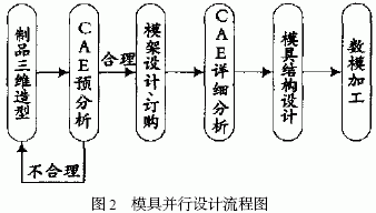

    随着计算机辅助设计技术的发展,以及工程数据库和参数设计的综合运用,并行工程被有效地应用到模具设计过程中,极大地提高了设计效率。图2 为模具并行设计流程。
    CAE 并行设计过程的主要思想是在制品设计中后期通过CAE 的简单分析,验证制品设计的合理性,同时根据制品性能要求优化选择制品材料,根据制品外观要求讨论制品进胶方式和可能出现的制品缺陷等。这样可基本确定浇注系统的大体形式,进行模架订购。在模架设计基本完成时,根据模具的基本尺寸、产品放置位置等技术条件,进行CAE 详细分析,从而确定浇注系统的具体位置及尺寸,对于有特殊要求的制品进行冷却变形分析。这种分析过程充分利用了CAE 分析软件的优越性,同时发挥了CAE 工程师的技术优势,对模具产品、结构设计提供了充分的技术支持,提高了模具设计的水平和试模的一次成功率。

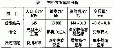

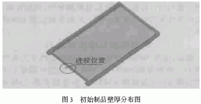

    最初制品设计壁厚分布及初步确定的浇口位置如图3 所示。制品最大外形尺寸为605 mm(长) ×360 mm(宽) ,主要壁厚为3 mm ,筋位最薄处为0. 8mm ,浇口形式为一侧进胶。用户要求制品为外观透明制件,预选材料为透明聚碳酸酯( PC) ,制品收缩率为0. 5 %。
    在MPI 4. 0 中输入制品模型、注塑材料及成型工艺等初始条件以后,进行流动、保压、变形分析,通过分析相关成型结果,得出表1 所列的结论。

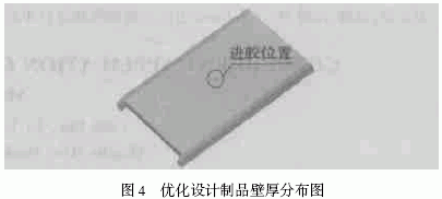

    根据用户对制品的质量要求,结合相应的CAE分析结果,综合考虑模具成本、制品质量及效率,对制品设计及成型方案提出优化设计方案为:注塑材料改用流动性相对较好的透明(丙烯腈/ 丁二烯/ 苯乙烯) 共聚物(ABS) ,浇口位置改为制品正面中心处,为掩盖浇口痕迹,在制品上设计一凹槽表面覆盖标牌,制品周边进胶位置的壁厚改为2. 5 mm ,筋位最薄处改为1 mm ,优化设计的制品见图4。

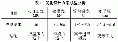

    将制品优化设计方案重新输入到MPI 4. 0 中进行流动、保压、变形分析,同时对注塑工艺进行初步优化,得出的结论见表2。
    通过比较分析结果,改进后的制品设计方案成型性能提高,在保证制品质量的同时,大大降低了制品成本及模具成本,满足了用户的要求。

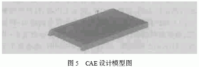

    由于采用了模具设计并行工程,在完成制品优化设计的同时,模架设计也基本完成,在确定模具的型腔数、制品定位、模架大小后,可以根据以上输入条件设计出准确的CAE模型,CAE 设计模型如图5所示。此套模具采用两板模直浇口,浇口位于制品中心凹槽处。主流道尺寸为入口直径,达4 mm ,双边斜度为2°,高度为110 mm。
    在完成初步分析的基础上,在MPI 4. 0 中输入优化的螺杆曲线数值及注射、保压、冷却时间等工艺条件,进行CAE 详细分析。通过准确的成型结果确定优化成型方案,提供浇注系统详细的设计尺寸,指导模具结构设计。
