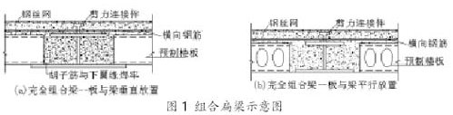

    钢—混凝土组合梁的混凝土楼板搁置在钢梁的上翼缘上,通过栓钉剪力连接件将钢梁和混凝土楼面板连成整体而共同工作,混凝土楼板既承受竖向荷载,又作为组合梁的翼缘参与梁的受力,使梁由纯钢梁受弯状态改变为混凝土受压和钢梁受拉状态,从而达到了充分利用材料的目的。近年来,为了降低结构的高度,又充分考虑楼盖对梁刚度的加强作用,出现了将混凝土楼板放置在钢梁的下翼缘上的组合扁梁,如图1 所示。
   组合扁梁楼盖由钢梁和预制钢筋混凝土空心楼板组成,其中预制钢筋混凝土楼板搭在钢梁的下翼缘上。加配横向钢筋和钢丝网是为了保证在扁梁达到强度极限状态之前不发生混凝土板纵向剪切破坏,剪力连接件是保证剪力有效地传递及叠合板共同工作。

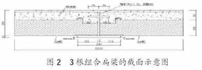

    简支、悬臂和两端固支三种不同边界条件的组合扁梁跨度分别为4000mm、4000mm 和1500mm,对其分别建立了ANSYS 有限元模型,并进行了计算分析。在有限元分析中,假定钢材各向同性,弹性模量取188673.3MPa,泊松比取0.3,质量密度取7850kg/m3。在材料非线性分析中,采用目前非线性分析中常用的Von Mises 等向强化准则,钢材本构关系取双直线模型,即初始弹性模量取188673.3MPa,进入塑性强化阶段切线模量取750MPa,钢材屈服强度取397.75MPa;钢筋取理想弹塑性模型,初始弹性模量取2E5,进入塑性强化阶段切线模量取0;BL1、BL2 和BL3 梁的混凝土的压溃强度分别为37.7、47.2 和41.3MPa。以上数据均与试验的标准试样的测得数据相吻合。

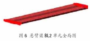

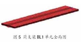

    所有的实体单元均为8 节点的长方块,主要处于以下两个原因:(1)单元的形状过于奇异(如存在太大或太小的内角等)会影响计算结果的精确度,采用映射网格,各个单元均为长方块可以提高计算精度,以较少的单元获得比较满意的结果。(2)每个单元均为长方块,便于分层,这样模拟混凝土开裂的效果比较自由网格的三角形单元要好的多,也更接近实际情况。划分好以后,采用“Merge”或“Glue”等命令把模型各部分连成空间的一个整体,保证单元之间的位移协调。对于试验研究的组合扁梁在高度方向共分17 层,上下翼缘各分2 层,长度方向每100mm 分1 段。截面的单元划分见图3,建好的模型如图4~图6。加载采用位移加载方式,即在加载点施加足够大的位移,直到构件完全破坏,其约束条件的设置和试验完全相同。计算时,对所施加的外荷载和特征点挠度进行跟踪。
