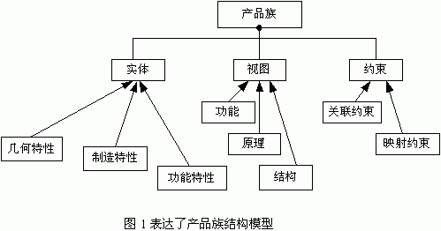

    面向产品族的设计根据市场预测,设计满足某个客户群需求的产品族模型,在此基础上,依据客户订单,通过对产品族模型的配置和变型为用户提供个性化的定制产品。产品族模型是动态的产品模型(图1表达了产品族结构模型)。逻辑上,产品族模型由功能模型、原理模型和结构模型组成,它们可以看成产品族结构的不同视图。物理上,产品族模型是由几何特性、物理特性、制造特性这些实体组成,实体的树形结构展现了产品族的拓扑结构。约束不仅定义了视图对象之间的映射约束,还定义了实体对象与变型参数之间、各实体参数值之间的关联约束。

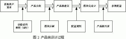

    产品族的设计过程是从客户需求向产品族结构模型的映射求解过程,图2所示。首先收集用户需求,并从中提取共性需求和个性需求;将用户需求转化为产品族的设计要求并建立相应的功能结构。任何产品的总体功能,均是由一些下层子功能组合而成的,产品总体功能正是通过对这些子功能的实现而实现的。产品功能分析的方法就是采用由上向下的分解方法,确定组成产品总体功能的各个层次的子功能,并且构造出图1的产品功能树。
    然后通过功能-原理映射单元对每一功能单元进行解原理映射,进而组合成产品的原理模型。原理分析时应遵循功能不耦合的原则寻找原理模块,并考虑实现某功能结点的多个可行的原理,以便以后根据不同的需求进行配置。原理分析的结果是建立图1功能-原理关系树,即将功能结点作为树的根结点,而将实现该功能的各个原理作为叶结点与功能根结点相连。
    产品结构规划针对产品功能-原理树中的每一个原理叶结点分析采用该原理实现所要求功能的结构,将这些结构作为叶结点连接到功能-原理树的原理结点上,就构成了功能-原理-结构关系树,它用来表达产品族的产品结构。如果针对一个原理或结构存在多种结构,应当将这些结构放入功能-原理-结构关系树中。
    最后在动态产品模型基础上提取的可变型参数,确定产品族的定制参数,并进一步规划产品族的覆盖范围,即确定产品族的定制范围。对于企业现有的产品可作为产品族的产品实例,为变型设计提供设计参考。建立产品族产品实例集合,分析族内产品实例主参数的变化范围,为确定产品族的定制范围提供参考依据。

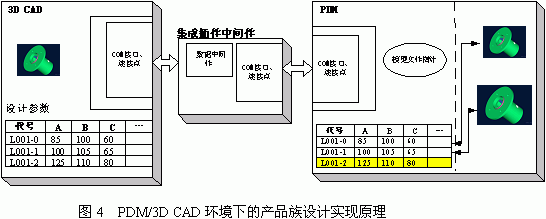

    全面支持产品族设计是PDM/3D CAD集成研究的主要内容之一。我们建立了PDM与3D CAD系统的实时通讯机制、以及统一产品信息模型,实现在PDM/3D CAD集成环境下的基于三维模型的产品族设计(实现原理如图4所示)。支持用户同时使用3D CAD、PDM进行产品族模型参数化设计,并通过双向信息互动实现信息同步。
    在3D CAD文件中,与PDM中的产品族信息模型一致,也为产品族模型建立参数表,以及模型的几何尺寸、功能特性和制造特性与参数之间的映射关系。集成插件中间件构建起PDM与CAD通讯的桥梁,保持PDM、CAD中产品信息的一致。集成插件分为服务端和客户端两个部分:服务端是一个可执行文件,它是集成双方消息的分发器;客户端由动态库和OCX控件组成,它负责集成的一方向另一方发消息,以及响应收到的消息完成相应的功能。客户端被嵌入到CAD、PDM应用中,在处理消息时需要调用CAD、PDM向外提供的底层调用接口。根据消息的耦合程度,将消息分模态和非模态的以提高消息的处理性能。模态消息要求目的应用软件在处理消息完成后才返回,源应用软件处于等待状态。非模态的要求目的应用软件在收到消息后先返回,再处理消息,等消息处理完成后再通过服务端向源应用发送处理后的结果。消息的种类和格式、语义在数据中间件中采用标记语言XML描述,由于XML是中性的格式语言,所以消息的种类具有很强的扩展性,并且能够使用于不同的3D CAD应用软件中。
    PDM/3D CAD集成环境下,自动保持PDM系统产品族模型对象与3D CAD模型文件中的参数表一致。也就是说,任意一方修改的参数值、增加、减少的参数行,都会自动传递到对方,并根据参数映射关系以及参数传递机制,通过参数驱动改变相应的产品实例。此外,3D CAD通过集成插件中间件也可以请求执行PDM中的功能组件,将PDM系统的数据管理、设计过程管理和三维CAD系统的设计造型能融为一体。
