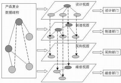

    为了达到上述目的,产品结构管理一般采用视图控制法——在某个产品结构的不同使用场景中,通过各种不同划分方法,对产品结构进行管理和描述。每个视图是一个管理对象,视图对象间可以根据一定的规则进行构件信息和结构信息的传递。每个构件可以与多个视图相关联,这样便能从同一个产品的复合数据结构生成不同的视图。例如,在产品设计时,设计人员产生了面向功能模块的设计视图;生产制造部门可以在设计视图的信息基础上,结合生产的实际情况,加入工艺方面的相关信息,通过资源的优化组合,产生一个制造视图;采购人员根据需要,在制造视图的基础上,产生关于外购件的采购视图;维修服务人员根据需要,则可以产生面向技术支持和维护的维修视图。图1就是产品结构多视图转换示意图。
图1 配置管理中产品结构的多视图转换

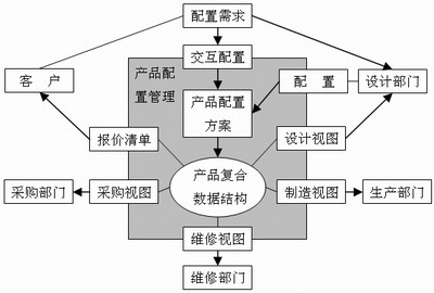

    按照ISO1007对配置管理的基本定义,所谓配置,是指“对被描述在技术文档中的或者体现在产品实际使用过程中的产品功能特性和物理特性所进行的表示”。这是从产品特性的角度对产品配置进行的定义。配置过程也可以被看成是一个选择一组构件并维护其关系以形成一个设计解决方案来解决客户需求的过程。产品配置管理模型如图2所示。
图2 产品配置管理模型

    按照变量和规则配置BOM,使得“面向个性化需求的制造”更加易于实现。这种配置方式提供了较大的配置自由度,贯彻了客户化的配置思想。如图2中所示的交互配置方式,就可以让用户直接参与个性化的产品配置,而不需要设计部门的再设计。

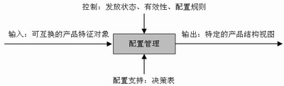

    前面介绍的是3种基本的配置方法,在PLM系统配置管理的具体实现中,可以将上述方法结合起来,让用户能够任意组合两种或者三种配置方法来进行产品配置。这将为企业提供更大的灵活性——可以在同一个BOM上配置出满足条件、符合各种要求的产品结构树,如图3所示。
图3 组合方式下的产品配置方法

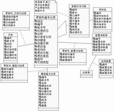

    基于以上的配置管理思想和SF-PLM系统配置管理模块的具体需求,本文采用UML可视化建模技术进行面向对象的分析和建模。为了说明本模块的产品配置方式,配置管理模块的持久对象被从class框图中提取出来,如图4所示。它形成了本模块数据库的概念模型,描述了需要存储于数据库的对象信息及其关联信息。
图4 配置管理模块的持久对象
    图4中识别了6个基本类和5个关联类。6个基本类分别是:零件基本记录、模型基本记录、文档基本记录、有效性、配置参数表和决策表,他们共同构成了进行产品配置管理所需要的基本表。5个关联类分别是零部件—模型对应表、零部件—文档对应表、零部件—配置对应表、装配关系对象和选项配置,他们共同存储了与关联相关的属性。
    SF-PLM配置管理模块按照组合方式配置BOM,即综合运用了发放状态、有效性和变量规则三种配置方法。在零件基本记录、模型基本记录和文档基本记录当中,都包含有版本和发放状态标志,这为按照发放状态配置BOM提供了实现手段。该模块的有效性配置采用对装配关系对象的有效性控制,可以看到,在图4中的装配关系对象类中有有效性标志,而这个有效性标志关联着一个有效性对象类,这就为按照有效性配置BOM提供了途径。基于关键参数的技术是按照变量和规则配置BOM的基础,图中的决策表类和配置参数表类给这种方式提供了支持。
