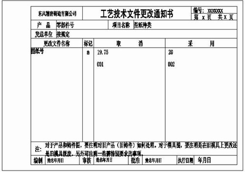

    (1)若只是少量尺寸变更,而且图纸的更改次数不大于4次,则采用更改方式。下面是样式:
    图1 更改方式通知书填写样式示意图1
    图2 更改方式通知书填写样式示意图2
    零部件名称、零部件号、图纸号、图纸种类等均按上面的格式填写。此次未有涉及到的地方还按原来的规定填写,比如:“比例”、“共  页第  页”等。图纸种类为产品图、铸件图、模具图、夹具图、刀具图、检具图、功能图、装配图、精铸件工艺卡等。图纸号为如55M1-XXXX等。版次即最新的版本号。

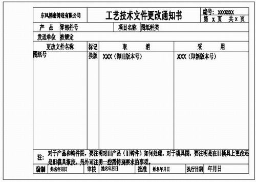

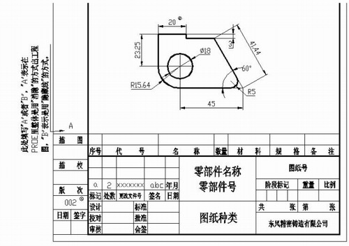

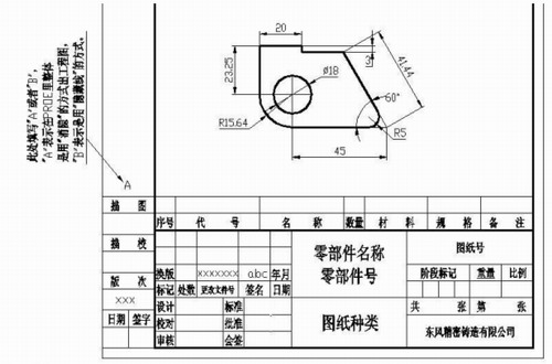

    (2)若有结构上的更改,或者更改的地方太多(≥12处),或者此图面更改次数大于4次,则采用换版方式。下面是样式:
    图3 换版方式通知填写样式示意图1
    图4 换版通知填写示意图2
    有关说明同上。
