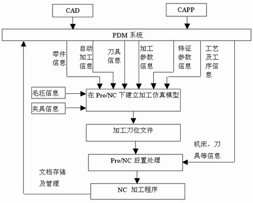

    本文通过对CAD系统设计出的零件,按照CAPP系统输出的加工工艺路线(或工艺规程),经过建立加工仿真模型,进行刀位轨迹规划,对刀位轨迹进行加工仿真,最后通过后置处理,生成针对具体机床的数控加工代码,并将输出的结果存储到PDM系统中。所以,可将本系统分为如图1所示体系结构中的几个功能模块。
    将PDM系统作为存储与传递信息的平台。具体地讲,在CAD特征建模模块中,完成零件的设计工作,以关系表的形式将设计信息存储到PDM系统中;在CAPP模块中,CAPP从PDM系统中提取零件的特征信息,采用派生法或创成法,完成零件的工艺设计,并将得到的工艺信息以关系表的形式存储到PDM系统中;在CAM模块中,从PDM系统中提取CAD、CAPP所提供的信息,通过Pro/NC的各种接口函数,将提取的工艺信息自动输入到Pro/NC的加工模块中,在Pro/NC的装配模块中建立加工设备模型、毛坯模型、夹具模型和刀具模型的基础上,构建虚拟加工环境,自动完成加工过程仿真,检查加工过程中的碰撞干涉,提出修改意见。在加工过程仿真无误之后,输出刀位文件,同时在网络数据库中读取每个工序的机床名称,通过利用针对该机床的配置文件,将刀位文件转换成适合该机床的NC代码。
图1 系统结构框图

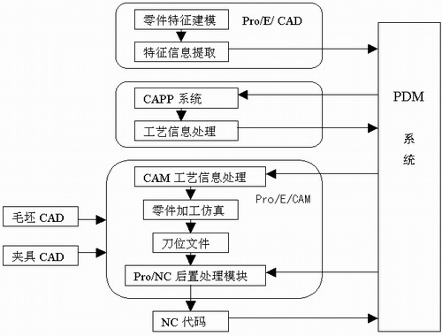

    充分利用Pro/ENGINEER的Pro/NC数控加工模块的功能,通过对其进行二次开发,系统的功能集成如图2所示。
图2 系统功能集成图

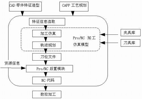

    本文的CAD/CAPP/CAM集成系统是以Pro/NC加工模块为支撑软件进行开发,其系统的信息流程图如图3所示。
图3  基于PDM平台的CAPP/CAM集成
