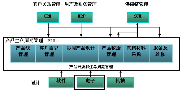

    从PLM关联的数据来看,其直接的数量源应该是设计数据,包括机械部分的设计设计,电子部分的设计数据以及软件代码等。(如图1所示)
图1    PLM系统
