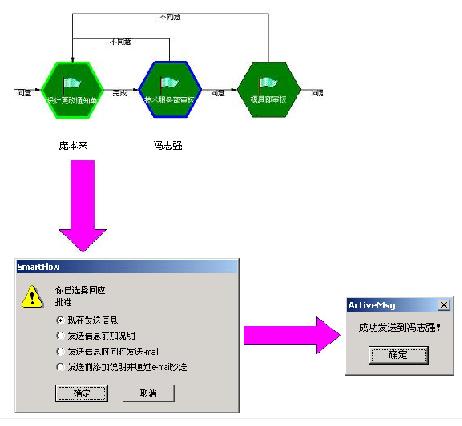

    在一个自动化生产线的最后设计阶段,在某个钟的外观上发现了一处问题,一个自动化的SmarTeam工作流程将请求从更改控制组移交到工程设计部门,并且附带上全部有关资料,以便与这次更改过程有关的所有参与者都可以共享这些信息。由指定的工程师对文件进行修改,然后通过流程上交给技术服务部和模具部进行审核。
    以上设计更改流程中,当发送流程的同时,系统自动将信息发送给流程下一节点用户,与此同时,后一节点的用户会立刻收到一则消息,在电脑任务栏的右下角显示。如图:

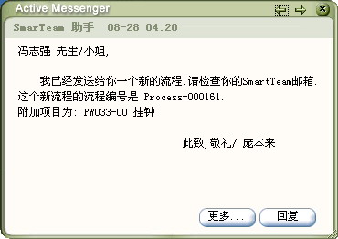

    打开消息后用户可以发现短信的窗口里清晰的描述了流程、相关文件和发送者的详细信息。以便进入SmarTeam后能够快速的找到相应的文件。

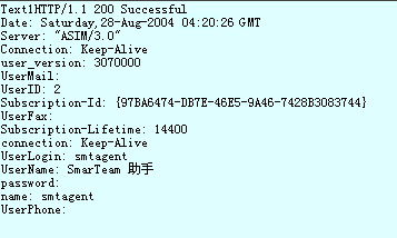

    通过Socket技术,利用传输控制协议( TCP )巧妙的将PDM与短信系统—Active Messenger无缝集成在一起。
    如上图所示,由客户端通过任意端口向短信服务器的700端口发送一个带有固定格式的数据报,来索取一个ID号。短信服务器收到数据后,经过分析返回一个数据报给客户端。如图所示:
   此时客户端获取这个ID号后,再发送一个数据报给短信服务器,其中带有发送者、接受者和发送时间等信息。当服务器再次收到数据报后经过分析,将数据发送给所指定的短信接受者。用户便可以在几秒中之内收到信息,快速完成任务。
