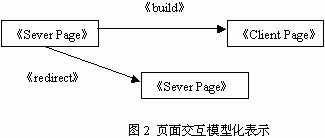

    (1)页面建模。用户在使用Web应用系统时,是通过页面进行系统的操作。在页面建模中可用两个类别模板《Client Page》和《Sever Page》分别表示客户端页面和服务器端页面。客户端页面的属性是页的作用域中定义的变量,方法是页面脚本中的函数;服务器页面的属性是页面脚本中的变量,方法是脚本中定义的函数。在使用页面信息传递时,还可能出现服务器页面的重定向,在UML建模中,用类别模板《redirect》来表示;对于客户端页面和服务器页面的构造关联用类别模板《bulid》表示,这种关联是一种单向关联,由服务器页面指向客户端页面,具体表示如图2所示。

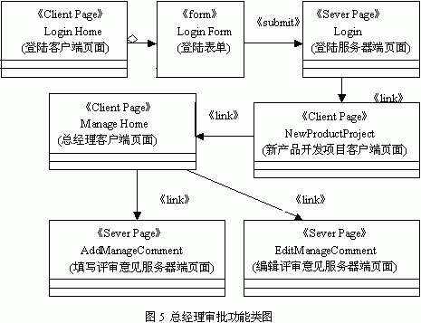

    4.2 总经理评审的类图(Class Diagram)
    在项目审批流程中,设计了总经理审核环节的Class Diagram,如图(5)、图(6)、图(7)所示。图(6)和图(7)是图(5)的延续。该类图显示了总经理审核环节中各个页面之间的关系。为简化,在此类图中没有列出各个类的属性和方法。整个类图实现了查看已填写评审内容、填写总经理评审内容和编辑评审内容。

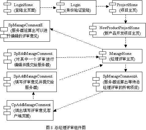

    4.3 总经理评审的组件图(Component Diagram)
    组件图是分析该环节所涉及的功能是如何实现的,这部分与具体的编码工作相关。总经理评审环节的模块组件图如图(8)所示。
    4.4 由模型图到代码的转换
    类图和组件图说明了在基于Web技术的信息交互流程,页面的超级链接和页间的重新导向在JSP代码设计中,由模型图就可以掌握它们之间交互的逻辑,这样使程序编写更富条理性和方便性。在实际工作中,可以设置为CRC卡,方便编程人员的使用。如若再比较详细地设计出对象图和顺序图,对于整个系统的类定义和方法设置,会提供更大的方便。
