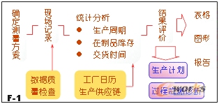

    从e-works中《运作方式(1)》一文可以知道,时间的测量和分析用在生产管理中要支持两件事:对生产过程监测;辅助编制生产计划。时间测量的操作过程见F-1。

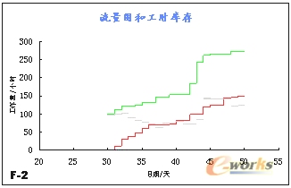

    各式各样的流量图可以刻画生产效果及其变化过程的情况。F-2是基本的流量图。纵坐标为工作量(小时),水平坐标为日期(天)。垂向线段是与日期对应的输入或输出(任务的负荷时间)。这是实际测量结果,不是分析结果。
    从基本的流量图中可以直观地看到:生产的输入(绿线)和输出(红线)。通过几何作图,从图中还可以测量出不同日期的在制品量(用负荷时间表示)等数量和关系。F-2中用灰色线段表示。灰色线段到水平坐标轴的距离就是对应日期的库存。这个距离也就是绿线到红线之间的垂直距离。在37天时库存最少,45-47天中库存最多。

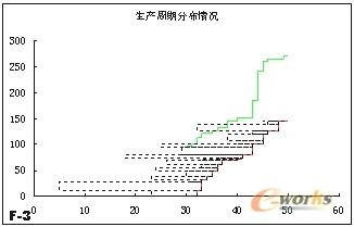

    基本流量图还可以派生出多种图形,以便从不同的角度观察生产。比如F-3表示了实际生产周期分布情况。从中可以看到生产任务的顺序交换混乱。如果每项任务都是按照顺序进行加工,黑虚线框左端应该与绿线重合。按照图中的情况,则造成20天内(第30到50天)全部生产任务通过这个工作中心的总时间加长,在制品在这个工作中心的积压增多。我这里有一个简单得演示程序,原代码开放,有兴趣的同道可以通过电子邮件免费索取。但请告诉我您的情况。
