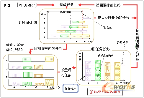

    F-2进一步解释F-1中的参数选取问题。
    ① 第5号任务由于落在规定的时间外,作为"被时间限拒绝的任务",参加下一次排产,归入"返回重排的任务"中等待。经过这步,4项任务按照开工时间排出了一个顺序。规定时间由计划时间段长短确定。与MRPⅡ中几个计划时段的概念一样,但这里只需要一种时段。
    ② 折算的工作是:对于第1道工序,负荷时间按照1:1的比例转移,图中的紫色方块;对于第2道以后的工序,不是原样照移,而是按到达的可能性来折算,比如用历史数据来估计。距第1道越远,折扣越大,如深棕色的方块。折扣越小,交货期估计的就越准,在制品就越少。
    ③ 任务投放的工作是:每个工作中心都有能力上限(负荷限额)。它和每班工作时间有关,也和实际需用的能力有关。帐户中不仅有新加入的负荷,还有上期没有成的任务。当添加负荷超过限额后,所有要经过这个工作中心的任务都被拒绝。作为"被负荷限拒绝的任务",归入"返回重排任务"中,等待下一次。图中的4号任务被拒绝,因为帐户B,C已经加满了。负荷限额选多大见时间分析一文。
