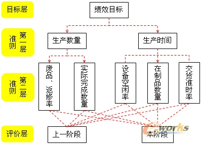

    ● "考核目标的细化"的思路如下:
    生产系统的绩效考核涉及多个方面。人、机、料、法、环,质量、成本、各种制度的执行情况等等。而生产的数量和时间的完成情况在每周、旬、月、季都可以不同。绩效指标对生产效益有直接的影响;同时它们也是"诊断控制"中各个阶段的预设标准,并以此确定该阶段实际运行的偏差。
    我们希望,企业的总目标能分解成为各个部门、工作中心的子目标;能快速生成这个一系列的子目标。这里,绩效指标是以时间为核心,以数量和满意度的灵敏度分析为基础。评价模型如图示。
    首先,从生产-供应链生成逐层细化的层次结构。见右图的简化模型。
    之后,根据数量与时间的逻辑关系,以及本阶段的工作侧重,建立基本的判断矩阵。
    再后,按照兼顾正常生产和改进的实际情况,比较各个因素的相对权重。如果不满意,调整上一步建立的矩阵取值。
    最后,计算出各层的组合权重。对各层不满意的取值重新给以调整。
    综合上述内容,给出绩效目标。注意,"现有问题的诊断"和"考核目标的细化",这两个环节是密切联系在一起的。细化的目标框架已经由问题诊断中的分析数据确定。而偏差的大小又取决于考核目标。
