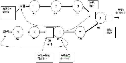

约束资源的产出速度决定整个系统的运营速度,即瓶颈控制着企业同步生产的节拍,所以称为“鼓Drum”。在安排生产计划时,首先把优先级计划安排在约束资源上,“鼓”反映了系统对约束资源的利用。“鼓”的目标是有效产出最大。
    DBR系统的目的是:
    (1)识别企业的真正约束(瓶颈)。
    (2)基于瓶颈约束来建立生产计划(Drum鼓的节拍)。
    (3)对Buffer“缓冲”的管理
    (4)非瓶颈的物料的投入受到瓶颈的产出率的控制,即Rope“绳子”所控制。
    鼓: 是约束资源的产出速度决定整个系统的运营速度,即瓶颈控制着企业同步生产的节拍,所以称为“鼓Drum”。在安排生产计划时,首先把优先级计划安排在约束资源上,“鼓”反映了系统对约束资源的利用。“鼓”的目标是有效产出最大。
    缓冲: 分为时间缓冲、库存缓冲。是保证瓶颈不会出现因缺料而停工,在约束资源的后续装配工序前设置非约束资源缓冲,保证瓶颈能力100%利用时间。
    缓冲分为鼓缓冲,装配缓冲,发运缓冲。
    鼓缓冲: 鼓缓冲可以在任何工作中心之前动态的布置,它被定义为鼓,并且使用协调计划处理。鼓缓冲是保护复杂制造环境的约束或瓶颈。约束理论TOC的概念是(Identified)定义加工过程中尽可能的需要的(Exploited)利用的约束,我们不能处理不可能运行的订单和理想的计划,在鼓上运行的时间之前布置时间缓冲。如果有了这个缓冲 ,我们就能具有一些缓冲渗透(buffer penetration)的数量来承受有限计划鼓的影响的风险。
    装配缓冲:
    装配缓冲:用于保证非-鼓链的装配,在足够时间到达,形成和关键鼓链的零件配套。装配缓冲是不提供对所有子项装配到达的偏置,只有是和通过鼓计划的子项配套时才会出现装配缓冲。如不同子项被要求为一个特别的订单装配。但是,如果这些子项没有一个是通过鼓计划的,装配缓冲是不会产生的。
    发运缓冲:发运缓冲是用来保护独立需求物料的交货。大部分情况下,发运缓冲将总是被分配的。 所有的产品结构链都具有发运缓冲,它是在订单完成日期之前到达的时间缓冲。但是, 由于加工过程中的变化,会导致有可能在理想的缓冲日期之后到达。在这个可以接受的日期之后到达和达到我们要求的时间点到达,我们就能继续考虑计划满足订单的完成日期(销售或预测)。
    绳子:
    绳子的目标是在制品库存最小,绳子根据约束资源的生产节拍,决定上游原材料的发放速度,其原理类似于看板管理思想。
    DBR系统生产计划的实现过程:
    (1)计划: 主生产计划,鼓计划和物料下达计划。
    (2)执行: 缓冲管理和采购/发放计划。
    (3)控制: 评估和过程指示
