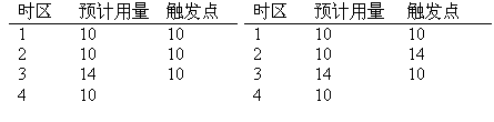

    动态对应的就是静态。我把目前大家熟悉的看板方式称为“静态看板”。何以为“静”,何以为“动”?指的是物料补充的触发点,也就是订货点。经常使用的两箱看板一般以一个箱子空为触发点。这种静态的触发点能否顺利应用是有前提的,也就是物料消耗要均衡。精益生产(Lean)特别强调均衡生产,这是主要原因之一。现实中生产未必如此均衡,到达静态的触发点时才产生物料补充信号,有时已经来不及了。为了避免缺料,保证供应,只好把仓库外包了。
    动态触发点是什么呢?以两箱看板为例,触发点不被固定在箱子为空,而是根据预计物料消耗变动的。看下表实例:
    假设物料补充时间是一个时区,左表是静态看板,两箱法,每箱10个,触发点也是10个。那么在第3个时区,就可能会出现缺料。右表是动态看板,在第2个时区第一个箱子物料消耗了6个,还剩余4个时,就发出看板要求补充。与静态看板相比,物料供应方会早些收到看板,缺料的可能性降低了。这就避免了静态看板的短处。
    可以看出动态触发点的计算方式就是MRP。与MRP的不同之处在于如果物料的实际消耗与预计消耗不同,MRP的建议补充信息不会及时响应实际消耗的变化。MRP的净需求量计算是画蛇添足了,净需求量靠计算得出,而不是从实际物料消耗时产生。动态看板中,我们只是根据预计用量得出触发点,实际补充物料的信号还是根据实际物料消耗产生的。这就避免了MRP的短处。
