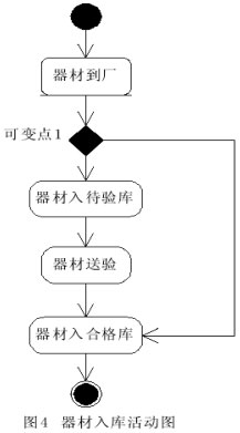

    对于软件生产线,它的可变点存在于从需求分析直到设计、实现的各个阶段。例如:两个制造企业都要完成器材的出入库的功能,但是,某个企业在器材入合格库之间需要首先进入待验库,而另一个企业则无需经过器材检验的步骤。这种系统层的可变点通过标准UML语言无法实现。软件生产线的可变点描述既要实现同一产品族系统的集成,又要清晰地表现同一产品族内单个系统之间的可变性。

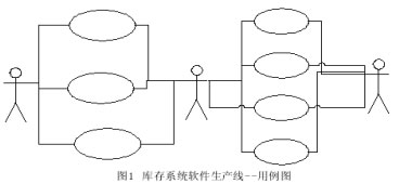

    为了满足上述的可变点要求,我们提出了一种基于"选择模型"的软件生产线描述方法。该方法充分利用了UML语言的扩展机制,使用"Stereotype(范型)"描述软件生产线的体系结构中的可变点,其优点在于保证了与标准UML语言的兼容性,适合于广大熟悉UML语言的开发人员使用。此外,为了有效地管理整个软件生产线的可变点,我们采用基于"选择模型"的方式支持软件可变点的查找和控制。

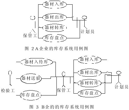

    图1是我们定义的一个库存系统软件生产线的用例图。该用例图中的可变点定义引入了"可选用例"和"可选角色"两个范型。图2和图3分别是依据该库存软件生产线生成的两个实例应用系统:A企业的库存系统用例图和B企业的库存系统用例图。

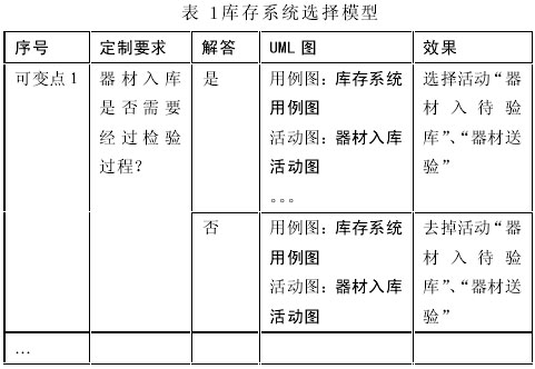

    "选择模型"的定义
    为有效地控制上述UML模型的可变点将它们有效地连接在一起,定义了一个"选择模型",它可描述为一个四元组{定制要求,解答,UML图,动作}。定制要求:依据该软件生产线进行定制的开发人员会产生的问题,解答:开发人员做出的选择,UML图:列出对应该选择应该选择的相应的UML图;动作:列出这种选择相应产生的动作。具体样例如图4所示。
