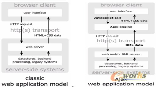

    与传统的Web应用不同,Ajax采用异步交互过程。Ajax在用户与服务器之间引入一个中间媒介,从而消除了网络交互过程中的处理—等待—处理—等待缺点。用户的浏览器在执行任务时即装载了Ajax引擎。Ajax引擎用JavaScript语言编写,通常藏在一个隐藏的框架中。它负责编译用户界面及与服务器之间的交互。Ajax引擎允许用户与应用软件之间的交互过程异步进行,独立于用户与网络服务器间的交流。AJAX的原则是“按需取数据”,使用Ajax可以最大程度的减少冗余请求,和响应对服务器造成的负担。
图传统web模型和Ajaxweb模型比较
