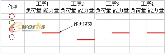

    为了克服MRPⅡ在时间处理上的缺陷,从"在规定时间内完成确定任务"的计划方式,转向谋求任务输出与输入平衡的方式。为此,需要为每个工作中心建立一个负荷帐户。而生产时间簿记就是在负荷帐户基础上展开的。
    生产任务量就是负荷,工作中心的可用能力是查定的,他们的单位都是时间。
    生产线中有若干个工作中心,输入输出的平衡不仅是对工作中心的要求,重要的是整个生产线的平衡。所以平衡是在多个负荷帐户间进行。如下表所示。
    利用表的簿记,可以帮助完成制定输入输出平衡的生产计划,并且计划对象一直到执行阶段;它还可以把没完成的计划任务留在帐户中,保留其优先顺序记录;可以方便的在帐户中处理意外情况,容忍问题和意外,起到缓冲的作用。参考《改进生产管理的新途径》中的相关内容。

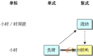

    生产过程记录的是结果。增(插单)、减(加工完成或者部分完成)、变化顺序等,这些反映的是实际流动或者流量。当我们把"流动"的因素考虑进去后,并将两者置于连锁结合的机制中,簿记形成了复式结构。这样可以根据"存储(时间和数量)"变动,说明存储帐户中净余额的由来。其关系为:⊿存储=流动
    在计划期内,它说明通过工作中心(完成)的任务流量,反映了过程效率。根据损失,还可以知道在制品库存与设备利用率的情况,反映了过程效益。
    进一步深入分析,见下图:
    "负荷"来自于计划和生产结果两者的综合处理。负荷与工艺时间对应,但一般不相等,它是计划量。
    "流动"则是工作中心上的实际平均负荷,或者说是流量。它反映了设备利用率与在制品库存的矛盾结果,也表示了输入输出控制是否得当,等。
    "损失"反映了间隔时间,既生产周期和工艺时间之差。按照质量控制的观点,浪费分为不可去除的和可以去除的。这里的时间损失,如加工后的测量、换产等时间是不可去除的,但可以压缩;排队等待等时间损失是可以去除的(理论上),由于它的波动造成了时间不确定性。
