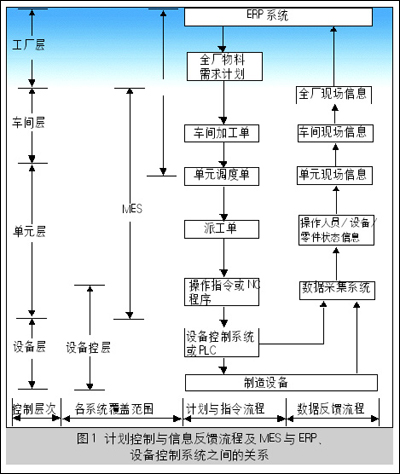

  从层次角度分析,制造企业的控制结构可划分为工厂层(或公司层)、车间层、单元层和设备层。其中,单元层相当于一般企业的工段或班组。通常,ERP系统处于工厂层和车间层,有时会扩展到单元层。设备控制系统处于设备层,有时会扩展到单元层。而MES则总是处于车间层与单元层。因此,MES与ERP在车间层(有时包括单元层)在功能上会有部分重复,MES与设备控制系统在单元层有时也会有部分功能重叠,如图1所示。
  图1 计划控制与信息反馈流程及MES与ERP、设备控制系统之间的关系

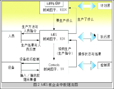

  在MRP II、ERP系统产生的长期计划的指导下,MES根据底层控制系统采集的与生产有关的实时数据,进行短期生产作业的计划调度、监控、资源配置和生产过程的优化等工作。图2描述了MES在企业中的数据流图。
  图2 MES在企业中数据流图
  控制与信息反馈流程以及MES与ERP、设备控制系统之间的关系。在图1中,计划与控制指令自上而下越来越详细与具体,而由分布在生产现场的数据采集系统采集的实时数据自下而上经过层层汇总,数据的综合性越来越强。
