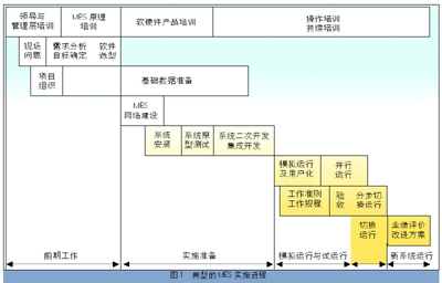

提供人员保证 MES系统实施,通常涉及到计算机人员、企业管理人员、车间现场操作人员和具体业务人员等方面。不仅涉及面广,而且各类人员的文化水平、业务能力、计算机应用水平也参差不齐。因此,为了保证MES的顺利实施,必须对相关人员进行足够的培训。 对不同类型、不同层次人员的培训方式应有所不同。实际上,在整个MES实施过程中,培训工作是贯彻始终的。不仅要在实施准备阶段进行原理培训,而且在实施准备、模拟运行与试运行、切换运行、新系统运行过程中也要进行有关培训,如软硬件产品培训、系统管理员培训和持续扩大培训等。只有企业员工对MES软硬件产品有了一定的了解,才能够保证系统最终的顺利实施和应用。 完善了管理环节,就可以考虑实施MES项目了。一个典型的MES实施进程,主要包括前期工作、实施准备、模拟运行与试运行、切换运行以及新系统运行几个阶段,如图1所示。
 图1 典型的MES实施进程 项目前期,打好基础

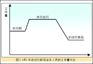

 图2 MES系统运行前后业务人员的工作量对比 在模拟运行和制定工作规程的基础上,可以对系统进行试运行。试运行时既要按原来的手工管理模式进行操作,同时又要按MES的管理模式进行操作。此时,相关业务人员的工作量就会增加,特别是那些需要进行大量人工数据录入的工作岗位,工作量会大大增加,如图2所示。对此,企业领导需要采取相应的对策。 切换运行是指把原来并行运行的业务切换到只有MES单系统运行。系统切换要根据企业的条件来决定应采取的步骤,可以各模块平行一次性实施,也可以先切换一两个模块。在这个阶段,所有最终用户必须在自己的工作岗位上使用终端或客户机操作,处于真正应用状态。原则上,系统并行运行的时间不宜过长,在条件合适的情况下尽早切换。 一个新系统被应用到企业后,实施的工作其实并没有完全结束,而是将转入到业绩评价和下一步的后期支持阶段。这是因为我们有必要对系统实施的结果做一个小结和自我评价,以判断是否达到了最初的目标,从而在此基础上制定下一步的工作方向。 由于市场竞争形势的发展,将会不断有新的需求提出,再加之系统的更新换代,数据量的快速增加,IT技术的进步都会对原有系统构成新的挑战。所以,无论如何,都必须在巩固的基础上,通过自我业绩评价,制定下一目标,再进行改进,不断地巩固和提高。
