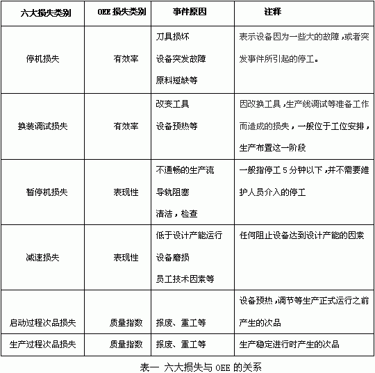

    利用OEE的一个最重要目的就是减少一般制造业所存在的六大损失:停机损失、换装调试损失、暂停机损失、减速损失、启动过程次品损失和生产正常运行时产生的次品损失。下面表格是六大损失的说明及其与OEE的关系:

    根据OEE系统所提供的数据,你可以方便的知道自己工厂存在什么问题,例如,如果你的有效率在某一个时间段很低,说明在六大损失中和OEE可用率损失有关的故障太多,那么,显而易见,你应该把改善重点放在这些方面了!同样,如果质量指数或者表现性导致你的OEE水平降低,那么你就应该把目光放在和它们有关的问题点上。在表一中,我们只列举了一些事件原因,在实际应用中它可以包括和生产有关的任何原因。
