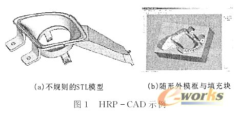

    对如图1a所示不规则模型,使用HRPCAD软件可在5min内设计出如图1b所示的随形外框 和自定义填充块,然后就可生成STL模型文件交付给HRP系统软件进行加工。

    使用该优化技术不仅大幅度降低了昂贵的硅橡胶的消耗,并且由于随形外框和自定义填充块减少了LOM网格的划分,实际加工速度可以提高10%左右,此外它简化了LOM废料的剥离工作,随形外框和填充块可以很方便地一次性取出,如图1a所示的模型按照常规方式加工,废料一般需要2h才能完成剥离工作,而采用本软件优化制造后,剥离时间可缩短在1h以内。
