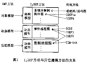

    鉴于以上原则,我们提出了一套新的面向大型复杂系统分析设计的集成化IDEF方案,称之为I2DEF(Integrated IDEF)。该方法以OMT(Object-Oriented Modeling Technology)方法的三种模型为框架,充分吸收OMT、OOSE、OOA/OOD(Object-oriented Analysis/Design)、UML(Unified Modeling Language)等方法的优点,将IDEF0、IDEF1X、IDEF3(动态模型)和IDEF4(面向对象模型)方法有机地集成,使这几种方法既能发挥其各自的优点,又紧密地结合在一起,共同为系统建模服务。
    该方法定义了三种模型:结构模型(包括系统树、功能树和IDEF1X的全部内容);动态模型(包括状态转移图、活动周期图和IDEF3的全部内容以及IDEF0的部分内容);功能模型(包括数据流图和IDEF0图的内容)是传统IDEF0图的一个高级表现形式(见图1)。
