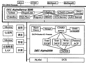

  FR-CIMS采用Aspentech公司的Infoplus-X及其层次产品作为实时数据库的主要组成部分,该系统满足Client/Server体系结构。客户端程序安装在PC机上,分布于全厂各级生产、决策、调度、管理、科研等职能部门,通过FR-CIMS网络系统与实时数据库进行数据交换。服务器进程分别安装在一台DEC AlphaServer 2000和一台DEC Alpha 2500上,前者主要完成实时数据库系统的管理和维护、各类实时数据的集成、保存、实时数据和其他数据源的数据交换以及用户进程的管理功能;后者主要完成实时数据库和DCS的数据交换功能。FR-CIMS实时数据库系统配置如图2所示[3,4]。
                            图2 FR-CIMS实时数据库系统配置
